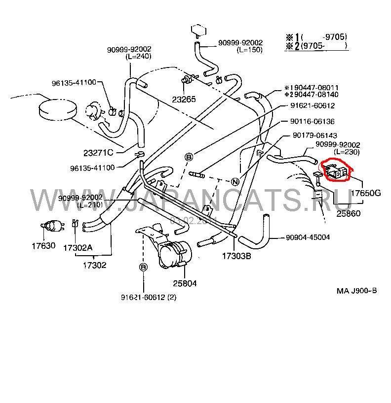

в моем случае умер вакуумный клапан.
Комментарий к файлу: проверить легко... дуем, подаем на клеммы 12в, смотрим изменяется ли чтонить.
Что-то не могу пробить номерок этого клапана. И рисунок такой на EXIST не нашел!

Сообщения: 1669
вмя 7-афе на калдосине стоит :wink: вешается он после воздушника перед дросселем.
