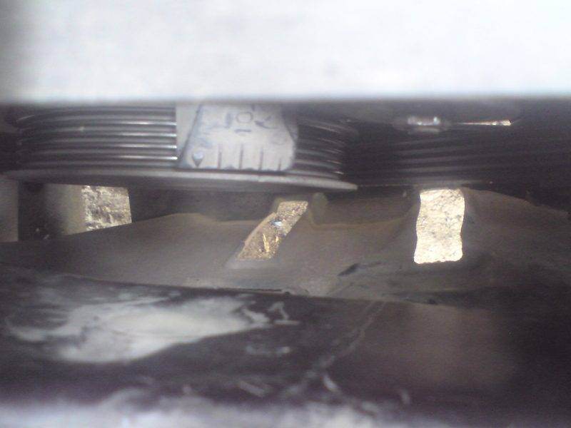

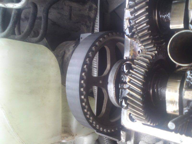

решил сегодня проверить правильно ли у меня стоит ремень ГРМ.
Вывесил переднее правое колесо, и крутил до совпадение верхних меток... Посмотрел внизу на шкале. Метка находится между 10 и 0. Что это значит?

Докрути колено до "0" и все встанет на свои места,усе нормально у тебя :a_g_a:

judge писал(а):
Докрути колено
разве все нормально?

Подскажите я полный нуб в этом :) . Ремень не правильно стоит?

у меня сверху метки на валах сведены а снизу 0...
я хз чего тебе подсказать.
жди,пока знающий человек подскажет.

Серрегга
Да всё нормально с метками,сделай ещё оборот коленвала и посмотри что получится,а смещение это показывает угол опережения зажигания,если мне не изменяет память...

погорячился ты с количеством точек на шестернях валов в своей схеме...

alek-r2008 писал(а):
погорячился
правда чтоли?
ты точно ничего не напутал-на обоих валах по две метки,сопоставить надо так,что две были горизонтально друг напротив друга а остальные две в этом случае-окажутся вертикально....

камиль
правда,на наших шестернях по одной точке,а ты нарисовал схему для валов не входящих друг с другом в зацепление (3S-GE например)!

думаю ремень у тебя неправильно стоит, при таком положении метки распредвала у тебя совпадают, а на колене должно быть в положении 0. Не знаю как на 4а, у меня на 3s-fe есть метка на корпусе маслонасоса и на шестерне на коленвале, по ней я себе и выставлял.
правда
у меня не так,как ты все описал.и у меня двигатель 4 afe lb
на валу у меня(прямо на шестерни вала если с торца смотреть)-Д В Е точки.
Вот и я об этом думаю..
Странно у меня одна точка :nez-nayu:
по одной точке
ткнуть в фотографию нет?

Вот как должно быть

Серег
я отвечаю за базара мана...
у меня голова лежит ЛБшная с каринаЕ мотора...поэтому все мои слова могу легко подтвердить.
и кстате,на моей улыбку тоже самое-по две метки на распредвалах.
Добавлено спустя 2 минуты 14 секунд:
ДВЕ ТОЧКИ на каждом из распредвалов.
и не надо ля ля мне тут.
R-tem писал(а):
Вот как должно быть
эта картинка для ШКИВА привода,на который ремень ГРМ накидывается для последующего соединения со ШКИВОМ КОЛЕНВАЛА.

камиль Фиг знает, я второй раз туда залез и точно увидел только Одно отверстие. Как на верху на картинке :ti_pa:

СообщениеДобавлено: Чт авг 30, 2012 6:44 pm
камиль писал(а):
R-tem писал(а):
Вот как должно быть
На картинке вверху шкив колена, на который приводные ремни надеваются, а шестерня колена на которую ремень ГРМ надевается спрятана под кожухом.

х не гоните а
ниже фото,если не верите,то счас со своей улыбки клапанную крышку скину и еще раз дам подтверждение

Сообщения: 2129
Машина: Сarina E Wagon
камиль
подтверждаю - метки ДВЕ ! :a_g_a:
Сам не давно возился,поставил по глупости на первую-стартером крутнул-полные штаны были,думал ремень оборвало
так легко крутился :D
потом переставил и -как часики!(с кукушкой)
