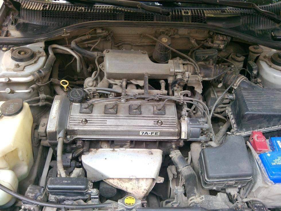

Ситуация следующая - имеется двигатель 7a-fe LB (ниже на фото) с пробегом 385 тыс. км.
Комментарий к файлу: 7a-fe LB
IMG_20120804_155352.jpg [ 146.41 КБ | Просмотров: 9528 ]
В прошлом году был замечен жор масла - были поменяны кольца, МСК, прокладки, шатунные вкладыши. Жор прекратился на полгода, затем резко усилился - не успеваю за щупом следить. На сегодня жор составляет 1 литр на 400 км.
Возил пациента к доктору - доктор говорит контрактный движок нужен, ибо капиталка 20 т.р. только за работу.
Интересует ваше мнение.

Может блок поживее найти?Странно что при таком пробеге тебе сразу не посоветовали ставить ремонтные размеры и проточить блок.А до ремонта какой жор был?

Это уже как душе угодно,НО чисто моё ИМХО что если циллиндры с выработкой смысла ремонтировать не много.
Двиг с установкой обойдется в 40+то что есть продашь.
А 20 за работу,это если блок не точить
В том-то и дело что после первого вскрытия мастер умилялся как хорошо все сохранилось - даже хон местами. И вкладыш только один нуждался в замене. Закрых и говорит "тебе этого двигла до пенсии хватит". не собирался я через полгода на пенсию...
До ремонта - литр на 1000.
Просто при капиталке х.з. что покупать - может понадобиться все что угодно. А если покупать все - то бюджет не выдержит. Поставить контрактный стоить будет всего 6 т.р.

А масло нигде не гонит?Компрессию замеряли?А движок можно через какую-либо местную контору заказать,подороже выйдет,но хоть какая-то гарантия.

А масло нигде не гонит?А движок можно через какую-либо местную контору заказать,подороже выйдет,но хоть какая-то гарантия.
Потеет немного - есть такое. Газы картерные выдавливают.. Но чтобы литр выдавить - не реально. Снизу все сухо - сегодня порнимали и смотрели.

Маслосьемные какие ставили ?У меня например после мини капиталки и замены мск на типо оригинал уходило по четыре литра за замену синтетики.Поменял на мск другой фирмы жер пропал,так что может стоит сначала их посмотреть,они как пластик становятся и толком масло не держат.

Я бы сначала проверил компрессию и МСК. Я три раза менял МСК в течение года. Такие вот "оригинальные" запчасти. :nez-nayu: И жор пропал.
МСК ставил эти:
90913-02090
90913-02089
По виду очень похожие на оригинал из соседней ветки. Ну не могу я поверить что литр масла уходит за 2 дня через МСК.

Пока мы вторые сутки ведем дисскусию можно было поменять МСК и убедиться кто прав. Цена вопроса- минимум.

Дк колец маслосъёмных поршневых у тебя нет уже,чего тут думать то?черный налёт тому в подтверждение..Через колпачки столько уходить не будет.
Карина вобщем то не тазик даже через 300-400ткм выработка циллиндра допустимая,достаточно всего навсего колечки поршневые махнуть,ну и коренные,шатунные вкладыши заодно.Цена вопроса 5р,если оригинал всё брать.Если выработки на шейках валов нет ,то тогда всё норм,а если как у Niker'а валы в пастелях болтаются, то там уже ремонтировать нечего

тут уже выбор за тобой,мой "кот в мешке" оправдал ожидания.Я бы поменял всётаки дешевле это выходит.
твоего движка в покемонии нет только STD,придется менять косу или переделывать старую,ну и трамблёр 6+2 искать.Либо сращивать праворукую косу с твоей под существующий трамблёр
