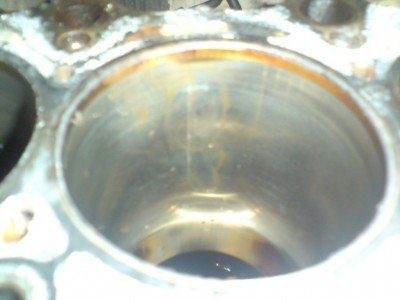

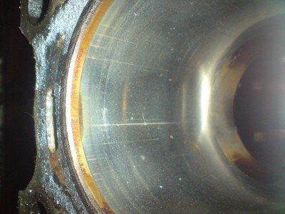

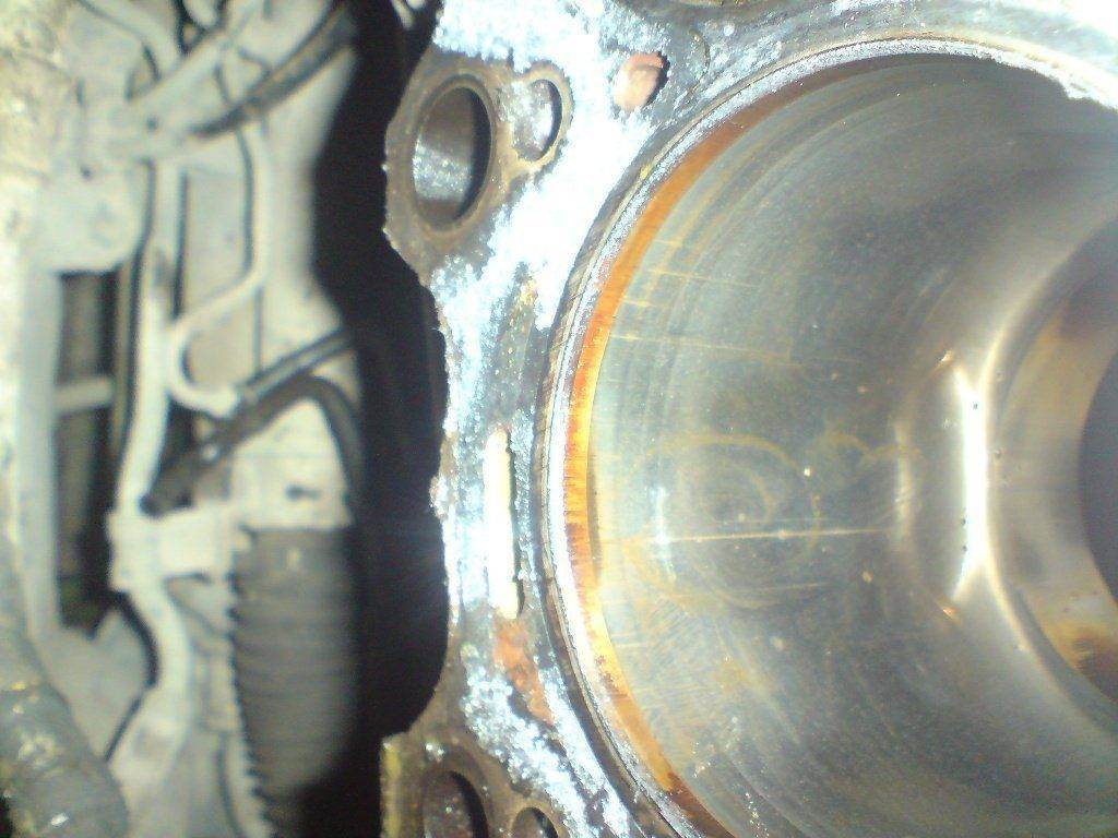

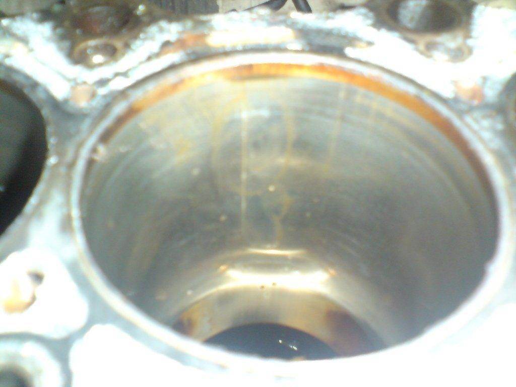

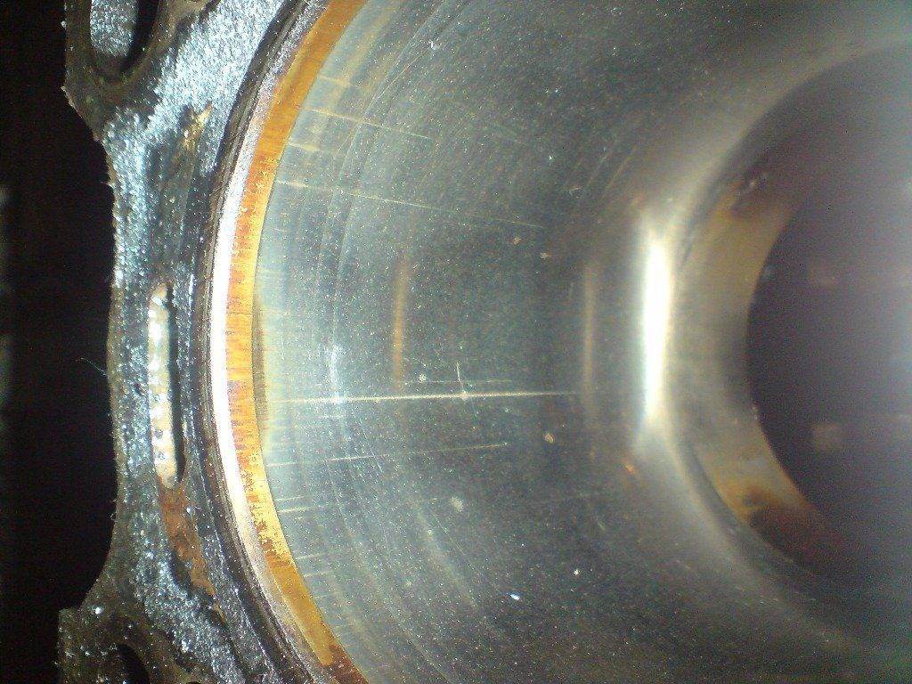

Вот и фото задира
DSC00842.JPG [ 213.31 КБ | Просмотров: 9670 ]
DSC00843.JPG [ 254.42 КБ | Просмотров: 9675 ]
DSC00844.JPG [ 232.74 КБ | Просмотров: 9681 ]
