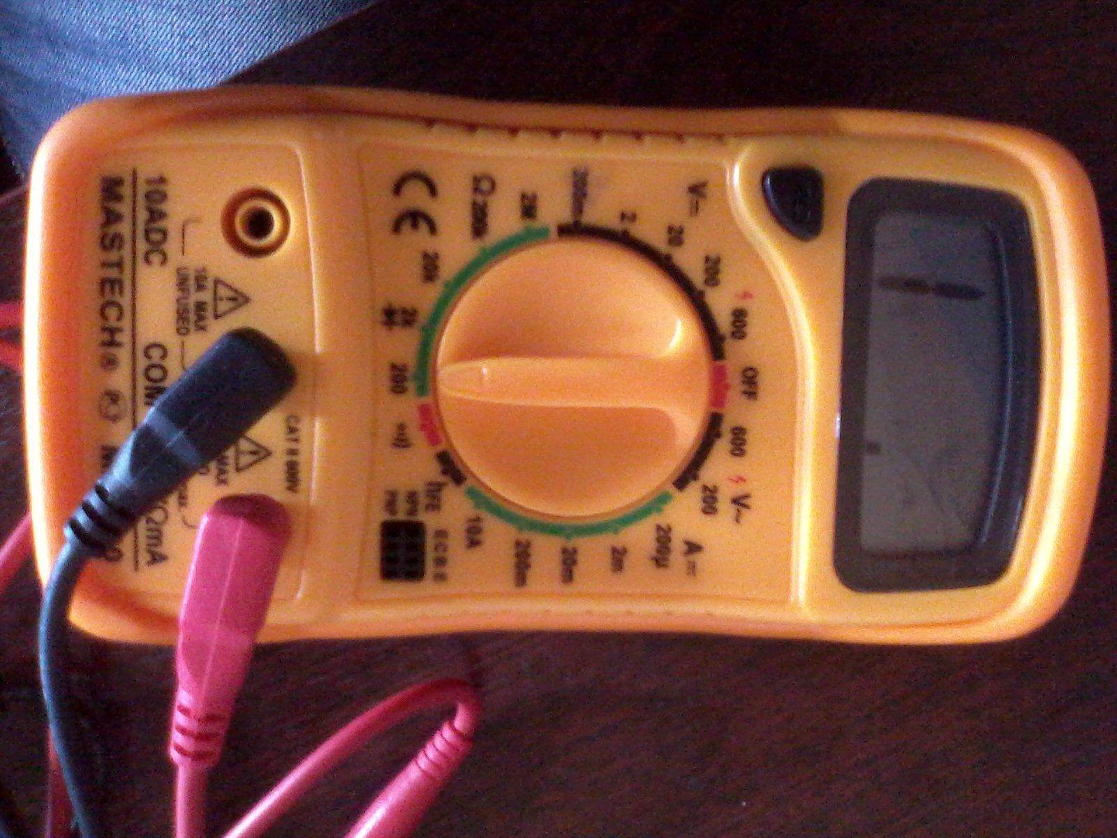

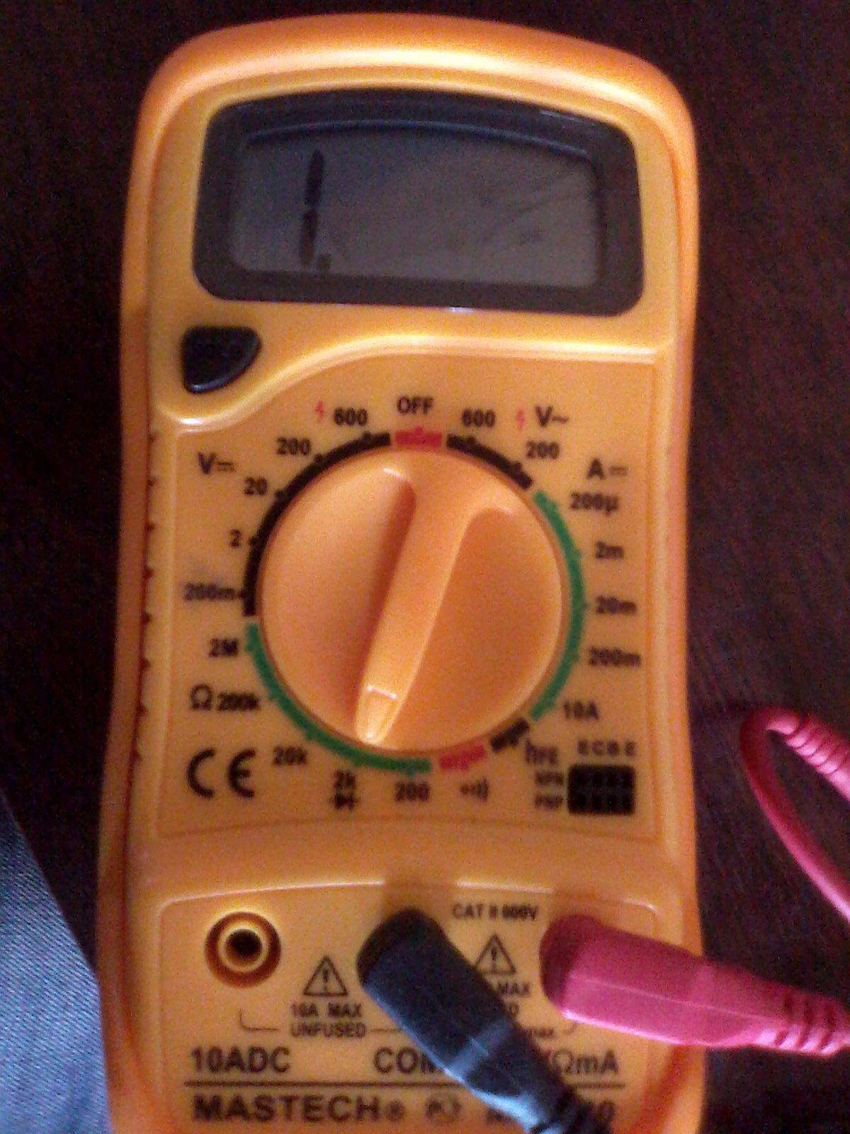

вот купил я короче мультиметр замерил на холодную потом горячюю но не правельно поставил рычажок на холодную показал 0.14 нагорячую 0.15 потом перемерял прочитав ссылочку но уже на горячую показал 16.4 16.5 16.5 16.4 погрешность прибора колеблитца от 0.4 до 0.6 тойсть нет однозначного показания зажимал крепко!
Комментарий к файлу: первый раз не так поставил вот
IMG_20120806_190017.jpg [ 307.68 КБ | Просмотров: 6279 ]
Комментарий к файлу: а вот так правельно соответст 16.4 и.т.д
IMG_20120806_190029.jpg [ 322.97 КБ | Просмотров: 6279 ]
Последний раз редактировалось fuzz Пн авг 06, 2012 7:04 pm, всего редактировалось 3 раз(а).

а теперь как затроит померь.
СообщениеДобавлено: Пн авг 06, 2012 7:10 pm
Симптом БОШей - это когда вообще колбасит на холостую на горячую. Фишку скидываешь и ничего не меняется. А на холодную все ок. Хотя может и у меня подтраивание тоже из-за форсов, т.к. на газу то все отлично.
