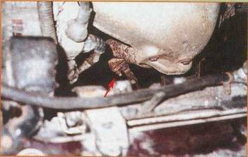

Кирилл44 писал(а):
Тыкни лицом где он находится пожалуйста.
У тебя LB значит Датчик обедненной смеси.
