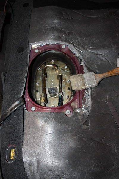

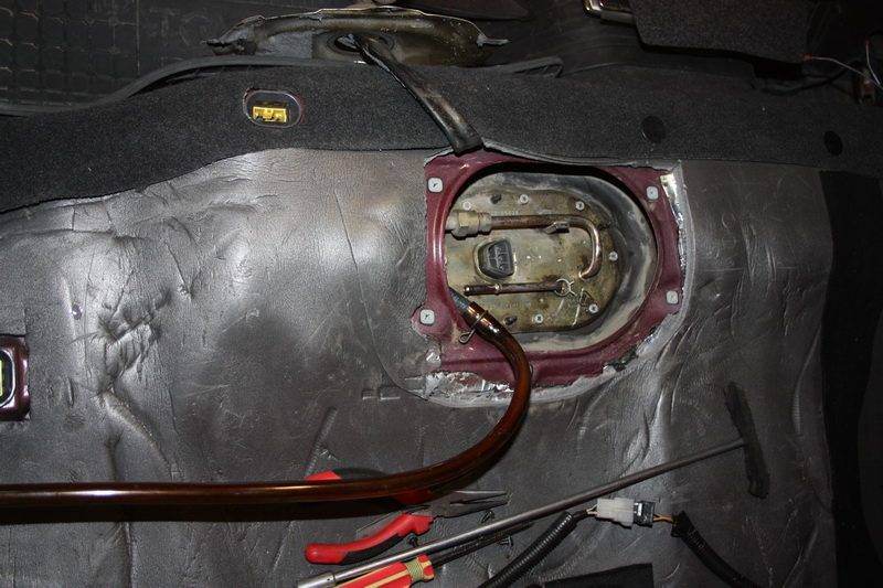

Комментарий к файлу: Смываем лишнюю грязь чтоб она не попала вдальнейшем в топливную систему
IMG_1761.JPG [ 103.53 КБ | Просмотров: 11153 ]
Комментарий к файлу: Если в баке осталось топливо то его нужно слить, в моём случае 20л, для этого снимаем шланг обратки и наращиваем его чтоб он дотянулся до тары в которую будет сливаться топливо
IMG_1762.JPG [ 177.77 КБ | Просмотров: 11153 ]

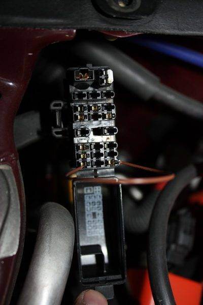

Комментарий к файлу: После того как тара и шланг подготовлены устанавливаем перемычку в диагностическом разъёме на контакты FP и В+, для того чтобы заставить бензонасос работать и включаем зажигание, процесс пошёл.
IMG_1764.JPG [ 72.5 КБ | Просмотров: 11153 ]

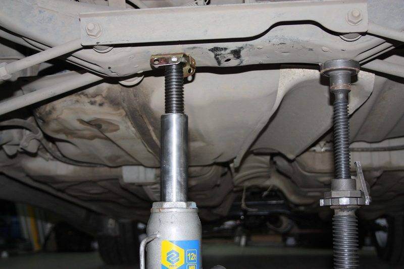

Комментарий к файлу: Далее поднимаем машину как можно выше
IMG_1768.JPG [ 135.61 КБ | Просмотров: 11153 ]

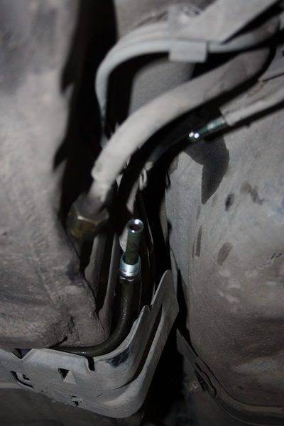

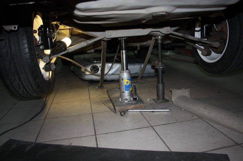

Комментарий к файлу: Теперь снизу в переднем левом углу бака откручиваем трубку высокого давления и обратки, а также мелочь типа тросы ручника и защиту от выхлопной трубы, после откручиваем два болта головкой на 12ть которые держат две лямки(крепление бака)
IMG_1774.JPG [ 72.48 КБ | Просмотров: 11144 ]
Комментарий к файлу: Теперь встречаем бак!!!
IMG_1775.JPG [ 141.99 КБ | Просмотров: 11144 ]

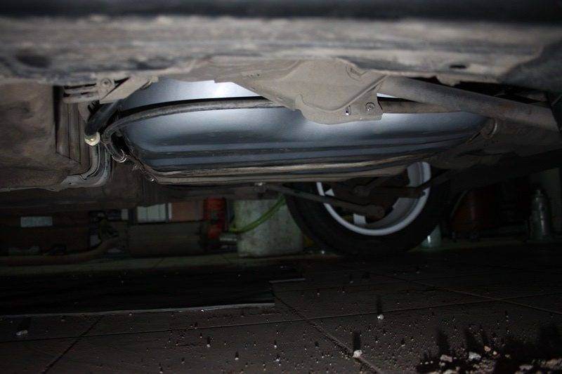

Комментарий к файлу: Когда всё готово, запихиваем бак на место и собераем всё в обратном порядке........
IMG_1790.JPG [ 138.36 КБ | Просмотров: 11144 ]
