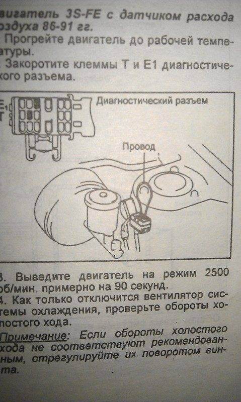

IMAG0017.jpg [ 101.84 КБ | Просмотров: 14376 ]

хз конечно, но я по этой книге капиталку двигателя делал , да и много еще чего. Еще ни разу не подводила.

Объясни зачем нужно крутить этот болт?
Добавлено спустя 3 минуты 12 секунд:
Ты тут фотки кинул совсем от другого БДЗ,таких на Каринах Е не было

Честно говоря, я не видел такого винта сверху как на картинке. У меня стоит винт с контрагайкой под БДЗ. Я так понимаю - это и есть упорный винт. Туда надо вставлять щупы при регулировке. :? Так???
СообщениеДобавлено: Вс дек 16, 2012 8:44 pm
Все верное, такие БДЗ устанавливались на предыдущих поколениях 3S-FE и такой же винт был на БДЗ "круглых" 4A-FE и к Карине Е они не имеют отношения.
