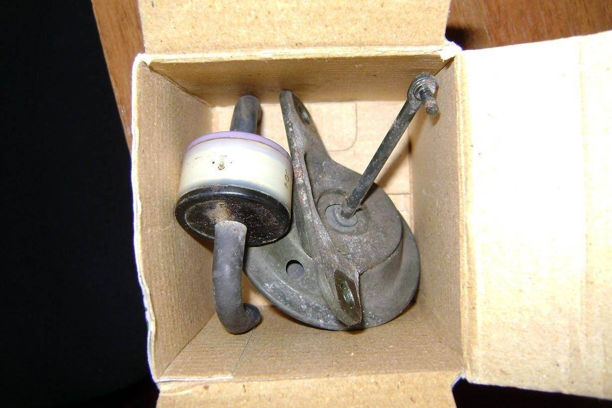

СообщениеДобавлено: Чт апр 05, 2012 3:59 pm
Сообщения: 2765
Репутация: 124 [ ? ]
Двигатель: 7A-FE lb
Есть вот такая коробочка. Не оно?
