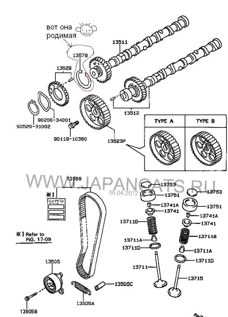

Там всё легко и непринуждённо! Когда снимешь распред.вал, всё поймёшь...(кратко : на снятом валу взвёл шестерню одну относительно другой, закрутил технологический болтик в шестерню (он не даёт пружине и второй шестерне возвратиться назад), поставил распред.вал в головку,выкрутил болтик и вуаля!!!.. Кстати, в букваре досконально всё показано. Только вот не пойму, зачем менять пружину???? Если только её нет совсем...

Можете подсказать, а лучше показать как она выглядит?? прям пружинка что ле? Она у меня сломалась из за неё тарахтит двигатель...

Серж
вот картинка
Комментарий к файлу: пружинка
пружина.JPG [ 291.41 КБ | Просмотров: 3914 ]
