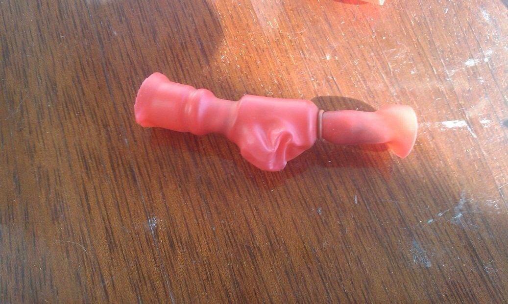

II этап - неудачные подходы:
Попытка 1.
Спиливание ножом куска шприца,
снятие резинок с форсунок
запаивание трубки на шприце с одной стороны на форсунке с другой. Материал трубки эластичный, с форсунки на форсунку переключается относительно легко.
Итог: Сорвало с фонсунки.
Попытка 2.
то же самое, но закреплённое проволокой на форсунке
Итог: Сорвало со шприца со смачным выстреливанием последнего и ломанием трубки карбклинера.
Попытка 3.
Урезание шприца, установка "внутрь трубки" и запаивание остатков шприца "целиком"
закручивание концов проволокой.
Итог: Взрыв трубки
Итоги последнего неудачного этапа после были зафиксированы:
