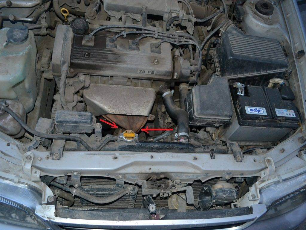

А у меня сегодня с утра не завелась было -27C ( Только прикурив от другого аккума раза с 6 завелась))
Чё удивляет пошёл сизый дым примерно вот отсюда как бы испарение, продолжалось около минуты, что это ?

Автор:  well [ Вт дек 18, 2012 1:31 pm ]
Заголовок сообщения:  Re: Как узнать определить,ест ли двигатель масло?
ничего страшного..
Автор:  PANZERMAN [ Вт дек 18, 2012 1:35 pm ]
Evgeniyo
крышку трамблёра и провода протри насухо, а то они у тебя скоро мхом покроются. Да и клапанную тоже, так для эстетики
Автор:  Игоряка [ Вт дек 18, 2012 1:51 pm ]
Evgeniyo писал(а):
пошёл сизый дым
у меня от сюда на холодную вообще секет нехило, купил кольца на выпускной коллектор, надо заменить а то похоже старые прогорели
