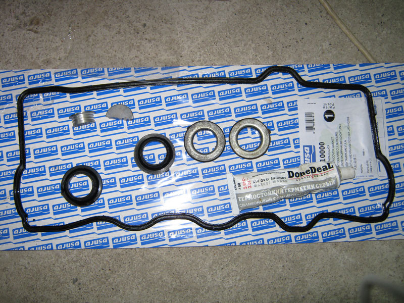

Вобщем поменял я прокладку и сальники свечных колодцев, герметик использовал ДонДиал для прокладок, ним же промазывал заглушки.
Что интересно, все гайки были очень слабо затянуты, на первом цилиндре вообще 2мя пальцами открутил, видимо из-за этого и текло.
