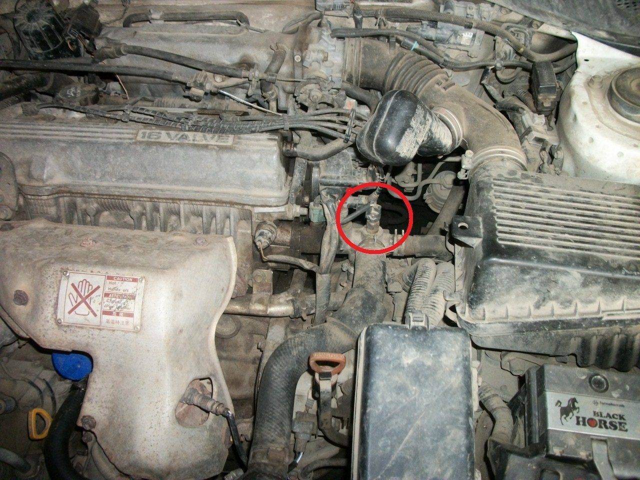

Подскажите,что это за датчик и может ли из-за него выплевывать ОЖ из расширительного бочка??????А то он переломился пополам.........

Это датчик температуры, судя по каталогам. Вряд ли это причина выплескивания. Там вроде один из датчиков идет на мозг, а второй на приборку.

1. Спасибо всем, кто помог диагностировать проблему - действительно пробило прокладку около 4 цилиндра. По плюсу в "репу" за советы ;)
2. Присоединюсь к товарищу на 2 поста выше и спрошу, за что отвечает датчик, что ближе к блоку (с зеленой фишкой), а то когда трамблер прикручивал, поломал его. В каталоге экзистовском так и не нашел его.
а чем чревата езда с таким "полудатчиком" ??????

у меня горел чек и все. больше никаких внешних проблем не было замечено. Правда у меня был сломан другой, не тот, что на картинке выше.

не, у меня не горит, вентиляторы работают, температуру показывает........значит пока так ездить буду

попробуй его выкрутить, у него на одной из поверхностей должен быть номер. пробей по номеру детали.

да номер я знаю (88625-20410) в EXISTe 2 109,67р.
Как у тебя крышка поживает на радиаторе?
Советую поменять на новый оригинал, вполне возможно что проблемы твои на этом кончатся)
Зеленый датчик на мозг, черный на приборку.
Лично для меня загадка, зачем их там три датчика?

СообщениеДобавлено: Чт дек 01, 2011 8:55 pm
а какой ты имеешь ввиду 3ий?

там от головы в сторону верхнего патрубка прикручена трубка, в нее вкручены 3 датчика - зеленый на мозг, черный - на приборку и третий - хз куда.

СообщениеДобавлено: Чт дек 01, 2011 9:48 pm
сходил посмотрел у себя, самый дальний от двигателя у меня стоит не датчик, а клапан вроде какой-то, от него 2 трубочки отходят, сейчас темно не стал смотреть, возможно они идут на подогрев дроссельной заслонки.
