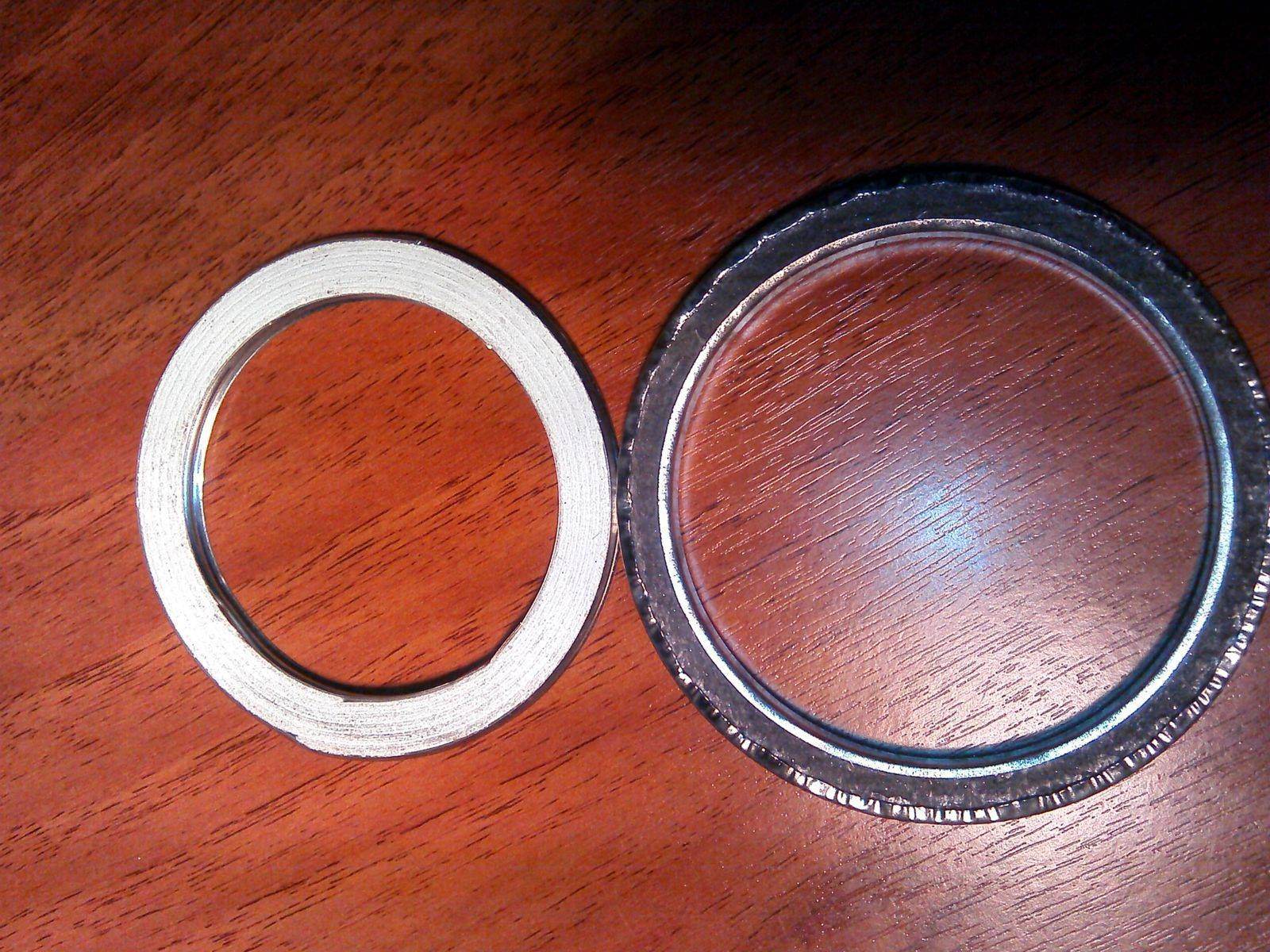

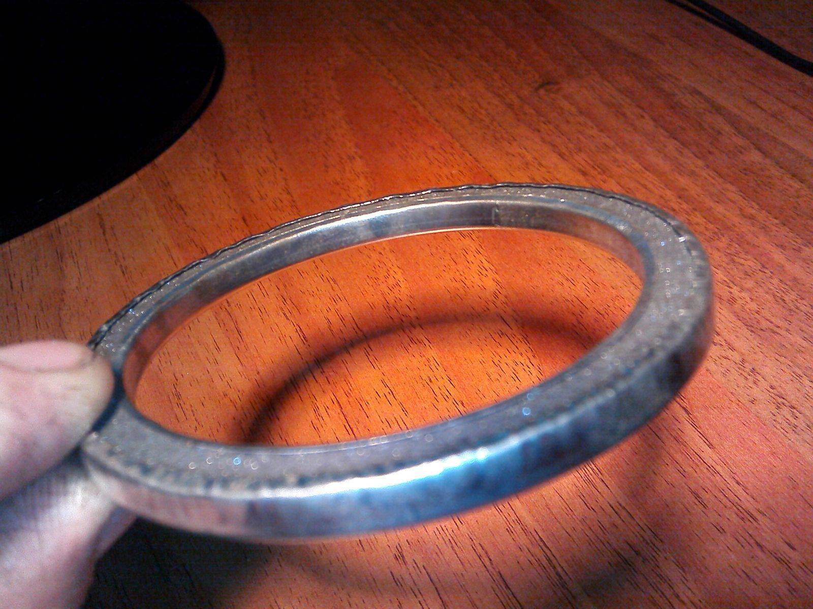

Прогулялся по магазинам-к Уазику вообще ничего нет,для Газ 53 купил кольца,но фуфловые какие то,на вопрос про Волгу,ответили там один в один такие же.цена кольца 70 руб вообще оборзели :-facepalm-:
IMG10239.jpg [ 270.59 КБ | Просмотров: 8842 ]
IMG10240.jpg [ 382.57 КБ | Просмотров: 8842 ]

Дмб
а на фотке,белое это оригинальное?чёт оно меньше по диамметру...
СообщениеДобавлено: Ср сен 04, 2013 10:03 pm
Сообщения: 3629
Да, на фотке слева оригинальное кольцо (150 руб),садится оно идеально но не обжимается вообще,края фланцев сходятся, а середина нет.
Может быть они и обжимались если бы все ставили родные кольца,а не все,что подруку попадется.
Те которые сегодня купил,вообще полное фуфло,поставил стянул,завел :-facepalm-: ,сифонит из всех щелей. :evil:
