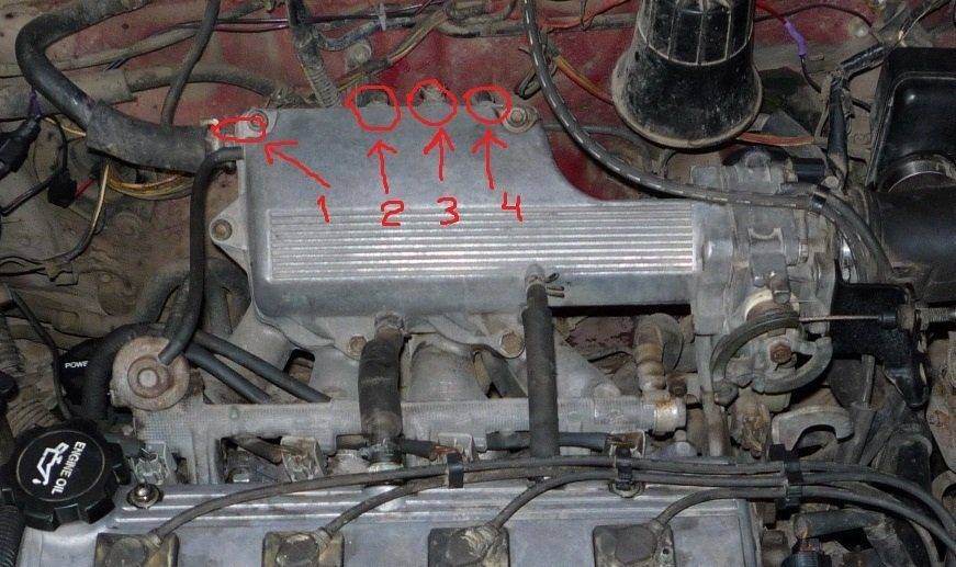

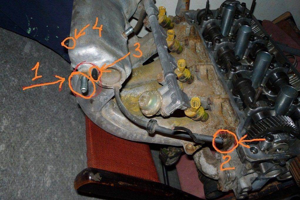

Купил ГБЦ, теперь чё то никак не могу разобраться с трубками на впускном коллекторе, первая к первой, а дальше темный лес... :oops: . На моём двигателе их больше. На рисунке интересующие детали. И ещё вопрос, почему регулятор давления на топливной рампе без штуцера :shock: ?

Kosh@k'87 писал(а):
Купил ГБЦ, теперь чё то никак не могу разобраться с трубками на впускном коллекторе, первая к первой, а дальше темный лес... Embarassed . На моём двигателе их больше. На рисунке интересующие детали. И ещё вопрос, почему регулятор давления на топливной рампе без штуцера Shocked ?
Есть тема, http://www.carina-e.ru/viewtopic.php?t=175
Вот там были ,клубни у которых такую перестановку сделали колхозно, и так им продали... А воще у тебя лб движок, а купил ты стд. А про штуцер, скорее всего отломили его.... :D

А что будет, если мне этот "грибок" со своего движка на эту голову переставить? Будет работать?

Форсунки по цвету 5Ашные напоминают,могут не пойти...
А головка то хоть подойдет?

В смысле подойдет? По креплениям да,по мозгам нет.
Объясни что ты хочешь? Просто головку махнуть или вместе с мозгами?
Да я пока хочу махнуть только голову, а мозг к лету ближе переставить (полностью переделать под STD). Просто моя ГБЦ умирает потихоньку... :( С трубками никак не могу разобраться которые на впускном коллекторе...

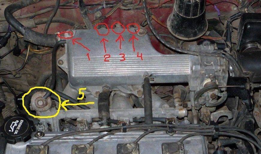

Интересует то, что отмечено желтым (подойдет ли на ту ГБЦ что я купил?).
Попробуй. Насколько помнится одинаковые по креплению,только вакуумные трубки в разные стороны

2 - кажется вниз к ГУР.
3 - у меня заглушен колпачком, видимо клапан кондиционера, которого нет
4 - странным образом отсутствует
А на бош - да, форсунки жёлтые. Сверху.
СообщениеДобавлено: Чт фев 24, 2011 5:19 pm
Согласен с MerTV. Голова действительно с 5А. Ресивер не такой
СообщениеДобавлено: Чт фев 24, 2011 5:23 pm
Не согласен.
Во-первых, "при прочих равных условиях" у 5А и 4А бошки одинаковые.
Во-вторых, просто на фото двигатель более свежего, чем на Карине Е, поколения. То бишь, с короллообразных 110-ой серии ,скорее всго.

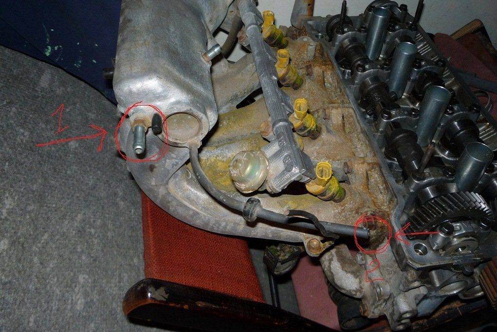

Так подойдёт ли грибок (отмечено желтым №5) с моего LB на ту ГБЦ что я купил?

СообщениеДобавлено: Пн фев 28, 2011 2:36 pm
Kosh@k'87
Скорее всего - да, подойдёт. Хотя коллекторы совсем разные:
http://japancats.ru/toyota/Parts.aspx?M ... 8a9e79dcf3 это Спасио 111 (и вообще короллообразные 110-го поколения)
http://japancats.ru/toyota/Unit.aspx?Mo ... Group=1701
это твой кариноешный.
А вот рампы очень даже похожи:
http://japancats.ru/toyota/Parts.aspx?M ... 7855db4055 Королла
http://japancats.ru/toyota/Parts.aspx?M ... 9f650e53b4 твоя.
Номера регуляторов разные, но велИк шанс, что всё подойдёт.
СообщениеДобавлено: Пн фев 28, 2011 2:54 pm
А на регуляторе давления пластмассовом нет штуцера на вакуум... Вдруг обратил внимание,на Авенсисе один в один такой увидел. И форсунки желтые,Бош.
СообщениеДобавлено: Пн фев 28, 2011 3:53 pm
Kosh@k'87
Хотя стоп, у тебя же ПОКА что LB-шный мотор... С твоей рампы РДТ не подойдёт. Ну, у кого-нибудь найдётся б/ушный, видимо.
Добавлено спустя 2 минуты 31 секунду:
А с некоторых пор стали строить системы впрыска без постоянного дифференциального давления (и обратки, собственно). Не греют топливо и не гоняют его лишними кругами. Давка регулируется по абсолютному давлению ещё в баке, а изменение давления в коллекторе отслеживается мозгами, и вносится коррекция в скважность форсунок. :-)

Вроде разобрался с трубками с горем пополам, скоро буду менять голову. Надеюсь всё прально понял. Итак: 1 - к вакуумному усилителю тормозов, 2 - к пластиковой коробочке на моторном щите (незнаю как правильно называется), 3 - к регулятору давления топлива и 4 - к ГУРу. Если что-то не так, поправьте пожалуйста )))
