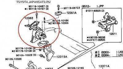

кто знает что за штука под номером 12351A (обведена не она а подушка)
exist говрит что это Damper, engine mounting (for insulator) но смысла написанного так и не понял
t_4a_209.jpg [ 32.77 КБ | Просмотров: 846 ]

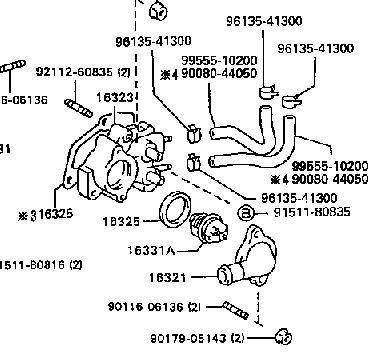

Комментарий к файлу: хотел спросить, я так понял что бы заменить термостат достаточно открутить 2 болта? иметь надо термостат, прокладку и все или герметиком еще надо помазать? сколько примерно антифриза вытекает? я его просто не так давно менял.
123.JPG [ 31.13 КБ | Просмотров: 847 ]

Flylo, а ты слей жидкость в чистую тару. С герметиком или без решай сам, я ставил без, но большинство ставит на герметик. Cтавь его в определенном положении, в азбуке показано как. Еще немного мешается прерыватель.
Да наверное дополнительный гаситель колебаний.
