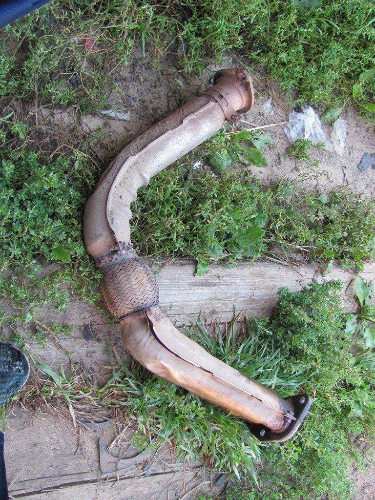

Добрый день. Может кто в курсе какой материал используется для термоизоляции приёмной трубы? Труба в металлическом кожухе а под ним остатки чего то, похожего на стекловату.

Асбест!

Выхлопной коллектор нужно обмотать термоизоляционной лентой Termotec. http://www.thermotec.com/products/11001 ... -wrap.html Когда-то она продавалась на японском аукционе, я покупал рулон для термоизоляции выхлопа на 4A-GE.(c) Fred_SPb

rudakovaleks1 писал(а): Асбест! И где его достать?

я пару месяцев катался вообще без этой термозащиты, никакой разницы не заметил.

на 4a ни какой такой защиты отродясь не видел. Правда сейчас ставить буду приемную трубу, спешал фор 4а-ге, дак вот она тоже вся в теромозащите. Даже задумался о приобретении термоленты, дабы коллектор уматать.

rudakovaleks1 писал(а): Асбест! друг мой, Асбест мало того что на вату не похож, так он еще и вреден для дыхательных путей..... Материал похожий на вату и есть базальтовая вата. Но проще купить термоленту.

balboni писал(а): есть асбестовые шнуры разной толщины, в основном используются в котельных как тепло изолятор, можно подъехать и попросить сколько надо, мужики там как правило правильные работают - помогут  Точно! Ещё эти шнуры в грузовиках используются выхлоп герметизируют ими. Надо будет в магазин заскочить по грузовым. Добавлено спустя 1 минуту 51 секунду:Лев писал(а): rudakovaleks1 писал(а): Асбест! друг мой, Асбест мало того что на вату не похож, так он еще и вреден для дыхательных путей..... Материал похожий на вату и есть базальтовая вата. Но проще купить термоленту. И что получается асбестовые шнуры тоже вредны? Их свободно продают в авто запчастях.

Pashtet321 писал(а): ...И что получается асбестовые шнуры тоже вредны? Их свободно продают в авто запчастях. асбест опасен в виде пыли (асбестовые листы), асбест в шнуре - другое дело, а чтобы исключить попадания воздуха из двигательного пространства надо проверить уплотнитель капота чтобы не было зазоров и манжеты рулевого вала и тогда боятся будет не чего + салонный фильтр
