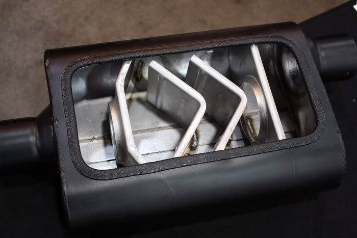

Ash тогда уточняю: работаю на заводе, где есть трубы, листы, перфорированные листы, трубогибы и прочая техника, которая может гнуть, резать. так же под рукой слесаря и сварщики :) вообще думал сделать так: взять трубу скажем на 150-180см в диаметре, вварить туда трубы с перегородками и все это дело с торцов закрыть (ну сделать как глушитель).. вот интересуюсь как внутри все расположить и что расположить.. надо ли внутрь какой материал огнеупорный положить? вообще можно и такой глушак как на картинке сделать :D но звук будет таким http://www.youtube.com/watch?v=yTrozC4r ... ure=relmfu :D
просто хочу полностью выхлоп сделать, чтоб и соединения были надежные и чтоб забыть о глушителе. денег почти не будет потрачено :ts_ss:
48ced23edafd85e4-large.jpg [ 52.65 КБ | Просмотров: 5250 ]
