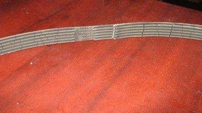

А я нашел причину неприятного звука из под капота)))
x_689f2384.jpg [ 47.99 КБ | Просмотров: 1265 ]
CARINA E(JPP)SED/LB ST191L-AEMNKW 12/1993 МКПП 3S-FE 2л.

СообщениеДобавлено: Вс мар 14, 2010 12:13 am
Сообщения: 1874
Откуда: Питер,В.р.
Машина: Toyota Avensis ii
Двигатель: 1ZZFE
дядя
хехе, молодца!!!! а то ещё парень движгу загубит((((
