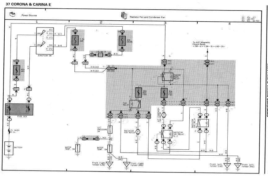

куда капать, брать тестер и мерять, скока на контакте вольт, яб для начала замкнул на корпус если он одноконтактный, а у япанов все датчики работают на размыкание
Добавлено спустя 6 минут 36 секунд:
камиль писал(а):
включились двигатели(их у меня два) крутят и не выключаются
А кондейный у него почему включается? :( Он тоже через датчик ОЖ включается?
кондейный включается :
1 когда включают кондей
2 когда срабатывает датчик температуры (вкл вместе с основным)
основной включается:
1 когда срабатывает датчик температуры (вкл вместе с кондейным)
2 добавочно к кондейному при повышении температуры в компрессоре
если на компрессоре стоит дополнительный датчик (как правило на дизеле и на всем двухлитровом)
c[tvf.jpg [ 75.44 КБ | Просмотров: 2712 ]
СообщениеДобавлено: Вс июл 10, 2011 1:23 am
atl
Может конечно это мой очередной "Бред", но мне кажется, что в схеме ошибка с контактами реле №2. При включении кондея вполне логично, что третья релюха включает оба винта последовательно, а при перегреве и обрыве датчика кондея, оба винта врубаются параллельно - т.е. на полную мощность. При отключенном датчике давления (на схеме обозначен как A\C Pressure) винты будут молотить на полную на постоянку. У ТС как раз что-то там от компрессора отрезано. На моей машинке (АТ170) датчик давления не на компрессоре установлен - на ваших - не знаю.
