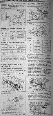

Сегодня проверю ДПДЗ... Я так понял, что если мерить контакты IDL и E2... сопротвление должно показать несколько Ом например 5... при открывании ДЗ сопротивление должно пропасть вообще....???? Значит контакт работает??? Как проверить сам провод в фишке? Может и он гнать...
СообщениеДобавлено: Чт окт 09, 2008 10:28 am
Вот
162-1.jpg [ 239.05 КБ | Просмотров: 10913 ]
163-1.jpg [ 162.67 КБ | Просмотров: 10892 ]
СообщениеДобавлено: Чт окт 09, 2008 10:42 am
Сообщения: 3255
Откуда: Самый Север МО
