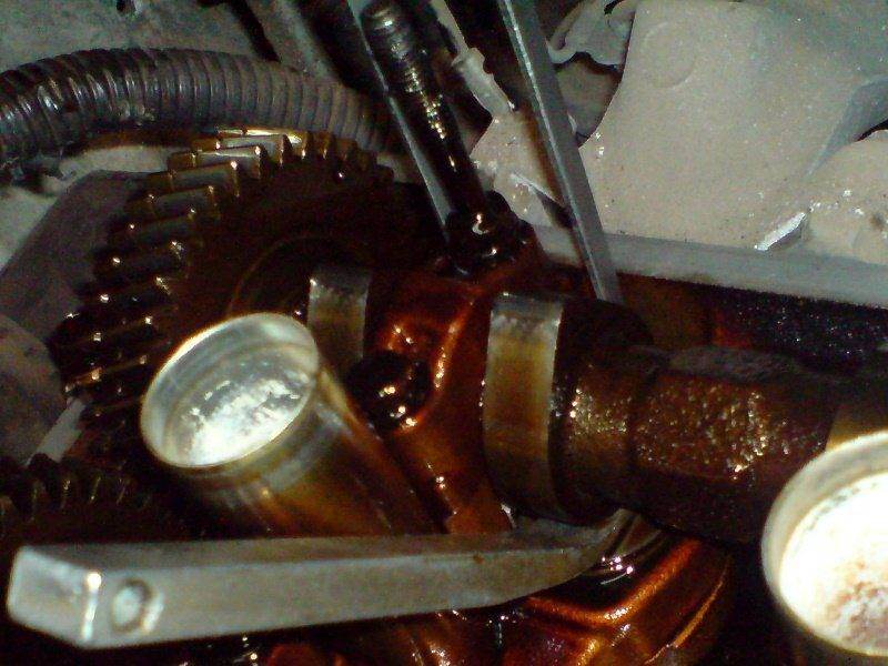

СообщениеДобавлено: Ср мар 23, 2011 12:24 am
Вобщем вот табичка. Если нужен сам мануал,то адрес мыла в личку,вышлю кому надо.
Ну и фото приспособ для регулировки клапанов:
Добавлено спустя 20 минут 17 секунд:
Ну и для old_Duglasа. Как выглядят подпятнички,и чем я их мерил. Мерил индикатором часового типа(в инструкции вычитал название :) ). Мерил не по центру,т.к. там дырочка,углубление
Доступнее можно сделать так: подобрать сверло по диаметру клапана. Отрезать и обработать торцы. Измерить микрометром. Вставить это сверло внутрь подпятничка. Измерить полученную конструкцию микрометром. И вычтя длину сверла из полученного результата получишь размер подпятничка
В работе.JPG [ 192.51 КБ | Просмотров: 4672 ]
