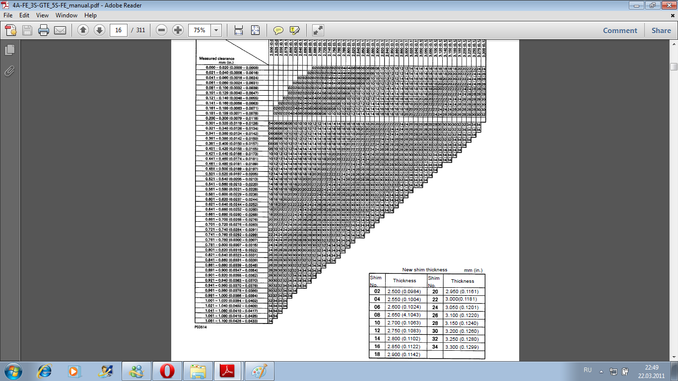

Номер это размер шайбы. Есть хитрая таблица,на английском,там какраз эти номера расшифрованы по размерам,и подбирать по таблице именно с помощью номеров надо.
На англичанках уже размер пишут,и шайбы более неудобные для доставания,фаски нет для подковыривания :)
Если надо могу ету таблицу попробовать скинуть,не знаю тока в каком она формате

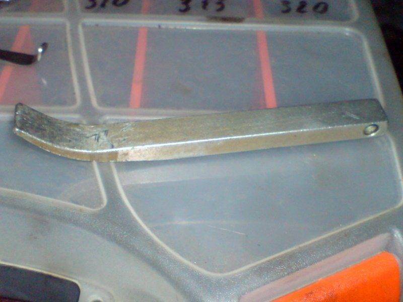

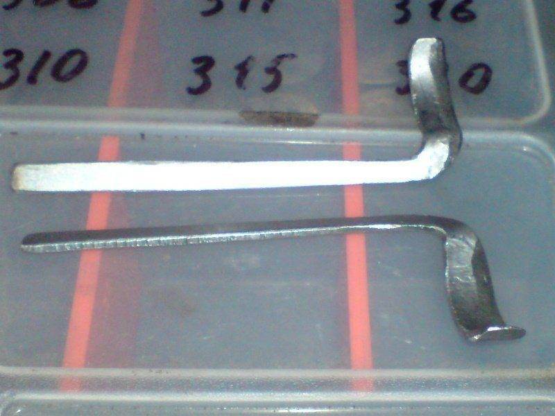

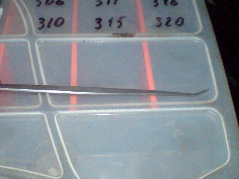

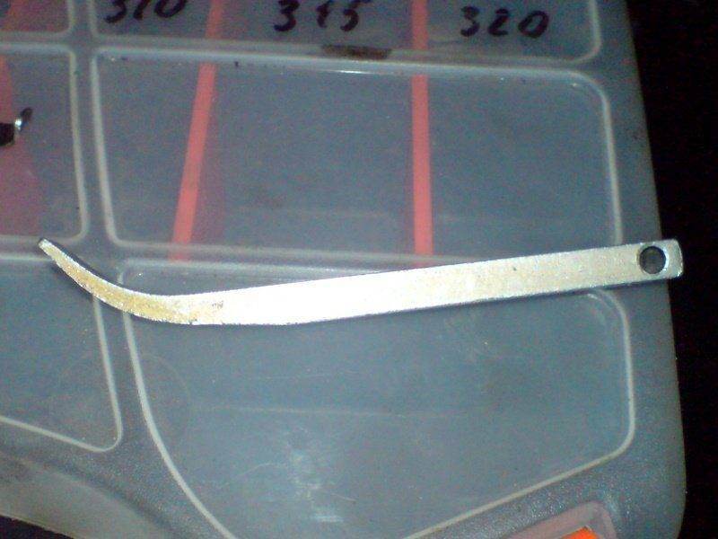

Вобщем вот табичка. Если нужен сам мануал,то адрес мыла в личку,вышлю кому надо.
Ну и фото приспособ для регулировки клапанов:
регулировка клапанов,схема.png [ 240.16 КБ | Просмотров: 4815 ]
В работе.JPG [ 192.51 КБ | Просмотров: 4712 ]
Поддеть шайбу.JPG [ 134.85 КБ | Просмотров: 4701 ]
Для фиксации.JPG [ 151.06 КБ | Просмотров: 4701 ]
Для фиксации 1.JPG [ 145.07 КБ | Просмотров: 4702 ]
Для нажима.JPG [ 144.81 КБ | Просмотров: 4702 ]
Для нажима 1.JPG [ 140.61 КБ | Просмотров: 4704 ]
Мой чемоданчик.JPG [ 196.66 КБ | Просмотров: 4709 ]
Часть моих запасов.JPG [ 164.69 КБ | Просмотров: 4717 ]
Измерение подпятничка.JPG [ 180.72 КБ | Просмотров: 4706 ]

У Тойот может быть часть номера по каталогу.
Смотрим номер в каталоге... Смотрим номер в таблице... Просто, да? Но не выибнуцо Тойота ж не может... ;-)
СообщениеДобавлено: Ср мар 23, 2011 1:02 am
:) Нам может просто неизвестен глубокий смысл задуманного
alegarh писал(а):
на них написаны цыфры - 42 на другой 39 32 21 25 - это что за размеры?
Странно,но таких размеров в таблице нет...
СообщениеДобавлено: Ср мар 23, 2011 1:03 am
Угу. И в каталоге номеров нет таких цифр. :-)
