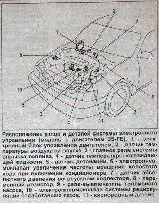

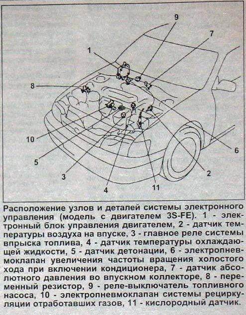

а где он находится?

на 4а-фе на моторной плите, левее от центра, если смотреть на двигатель.
133-1.jpg [ 132.95 КБ | Просмотров: 3459 ]

да и правда была проблема с датчиком абсолютно давления.провода,кот.подходят к датчику,были повреждены.коричневый провод был оторван,а красный висел на волоске.все подсоединил,вроде работает,не дергается.спасибо большое. :roll:
