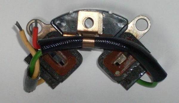

Белый Волк,
Все вариаторы привязываются к датчику колен вала, а как быть в нашем случае с мотором 4А-ФЕ, в трамблере два индуктивных датчика, коммутатор и катушка и ДПР, впрыск топлива параллельный и датчика колен вала нет? Т.е выходит, что вариатор подсоединить не получится. Или к чему его привязывать?

а в трамблере тогда что если не датчик коленвала?
Прости, ошибся

Ты имеешь ввиду этот датчик?
На 4А-ФЕ коленвале нет ни каких датчиков, собственно, что снимать?

а чем этот датчик то неподходит? вообщем жду пока еще кто нибудь заглянет в тему и разъяснит все. А то вот все смотрю на вариатор Тритон, подумываю купить.
