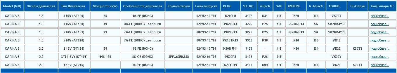

СообщениеДобавлено: Пт июл 30, 2010 10:44 pm
Сообщения: 974
ну по ходу снял заказ, какие брать то чтоб родные были? вот табличку выкладываю брал вот от сюда http://www.al999.ru/podbor/1/TOYOTA/CAR ... P5=|P6=%7D

СообщениеДобавлено: Пт июл 30, 2010 10:58 pm
Сообщения: 865
Ну пипец, если честно :D
Какие свечи поставить на Карину
СообщениеДобавлено: Пт июл 30, 2010 11:26 pm
Dmitry_R согласен))) такле ощущение что члеовек в куматозе написал эти сообщения, и форум вообще не читал)))))))
Lex@84ОЧНИСЬ!!!!!!!!! ))))) дорогой ты что???????
