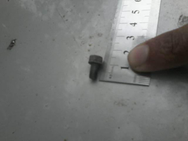

ребят, еще вопрос тем кто снимал бензонасос.
вот отверстия, в которые закручены восемь болтов, которыми крепится кронштейн бензонасоса к крышке бензобака, они сквозные (в бензобак) или нет?

хотелось бы знать на 100% - ведь если мне их предстоит высверливать, делать это насквозь, или аккуратно и ненасквозь?
У меня там сейчас открыто. Сейчас заеду пощупаю.

Отверстия не сквозные!
На бак приварена толстая проставка и отверстия в проставке.
Штанген-циркуля не было, мерял гвоздиком и линейкой:
Глубина отверстия 6 мм
длина резьбы болтика 10 мм (до шайбы)
толщина крышки с учетом прокладки примерно 5 мм
Фото0118.jpg [ 139.25 КБ | Просмотров: 13296 ]

 Заголовок сообщения: Re: Топливный фильтр
СообщениеДобавлено: Чт сен 04, 2014 5:54 pm
блин. а я один высверливал когда, насквозь прохреначил. надо будет чем то загерметизировать тогда
и вообще я тогда не знаю как эти болты высверлить. если только на шуруповерт ограничитель поставить, чтобы дальше 5 мм он не сверлил...
СообщениеДобавлено: Чт сен 04, 2014 6:13 pm
Сообщения: 1747
Машина: Carina FF (CT190)
Двигатель: 2C
Я думаю, что ничего страшного. Там всё равно резинка под крышкой.
На всякий случай можно промазать бензостойким герметиком по контуру толстой пластины, вместе стыка её с баком.
