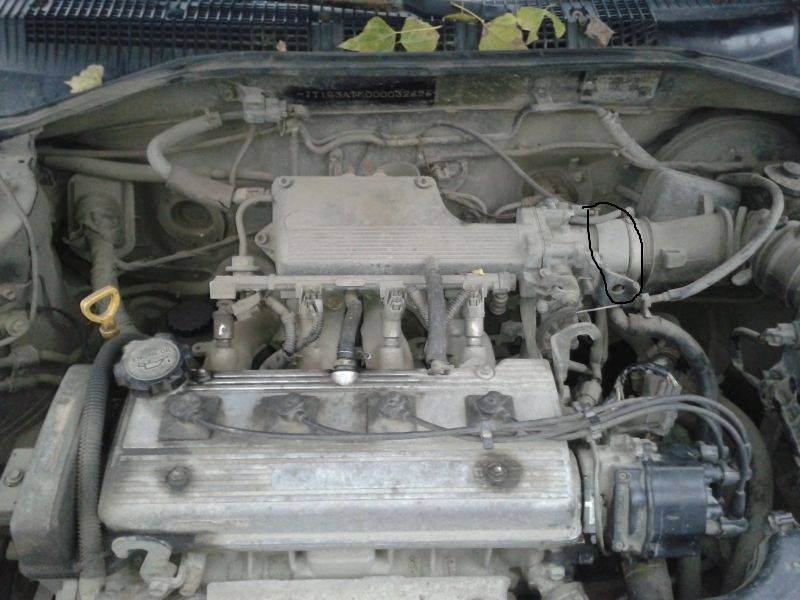

Товарищи, нужен совет. Купил авто, на нём ранее стоял газ, баллон был демонтирован и гбо не использовалось 5 лет. Как я понимаю всё установлено было таким образом: на фото я отметил кольцо после трубы воздушного фильтра, я так понимаю от редуктора туда напрямую шёл газ (редуктор даже остался, под аккумулятором находится) и таким нехитрым способом это всё работало. Имеет ли смысл ставить новое гбо 4 поколения или лучше просто обновить редуктор и установить газовый баллон? кто вообще сталкивался с такой схемой ГБО? какие у него есть минусы? двигатель 4а-фе, не ЛБ.

однозначно переделывай на 4-е поколение... за 5 лет простоя редуктор можно выкинуть. в 4-м поколении куча плюсов, есть и минусы. баллон - тор вместо запаски. смотря какое оборудование ставить. мой отчет есть выше в теме... рекомендую BRC

почитал, рад за тебя и прямо самому очень захотелось ) тоже склоняюсь к 4му поколению но у нас BRC ставят только в соседней области в 300км от меня, соответственно обслуживание там же и цену ещё не плохую ломят - 28 тыр за установку, это как-то отпугивает. В городе ставят оборудование DIGITRONIC Evolution 3D Power, редуктор Tomasetto, форсунки Rail IG-1 за 20 000 и оборудование Zenit-Compact 4ц с тем-же редуктором и форсунками за 18000. Вот такие цены и оборудование у нас в основном. По этому оборудование нет каких-то отзывов?
