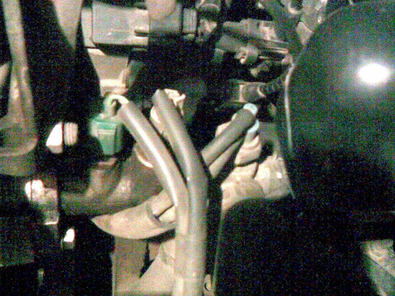

Может вопрос уже поднимался, но не осилил перечитать 34 страницы :D
Где на 7A-FE находится винт регулировки холостых оборотов? В мануале нарисовано справа от тросика акселератора. Но под капотом винта я там не нашел :cry:
П.С. Вчера полностью разбирал, чистил БДЗ, ХХ поднялись до 1500. Сегодня вспомнил, что забыл почистить еще в одном месте. Опять снял БДЗ, но не смог открутить винты. Собрал, все поставил на место. Тоесть по сути, ниче не сделал, а ХХ упал до 1100! Вот сижу теперь голову ломаю :oops:
СообщениеДобавлено: Вс ноя 01, 2009 6:11 pm
Сообщения: 1084
Mr_Nuke
1. Винт не трогать не при каком случае.
2. Правильно по мануалу выставить датчик положения дросельной заслонки.
3. После обнуления мозгов через 100-200 км обороты будут нормальными.

Так а почему винт то не трогать?
Просто во первых, когда на сервисе БДЗ чистили, сразу винтом обороты подкрутили,
а во вторых, тут (http://www.toyota-club.net/files/07-01- ... m_iscv.htm) написано
После сбора завел и ошалел. Обороты на холостом ходу стали 1900! Испугался. Оказалось, что был вкручен до упора регулировочный винт оборотов (отсюда жор топлива). Он находиться под пружиной, к которой подходит тросик открытия дроссельной заслонки. Берем ключ на 8 и отвертку. Регулируем обороты до 700 – 750.
СообщениеДобавлено: Вс ноя 01, 2009 6:21 pm
Сообщения: 1084
Кстати вопрос такого плана, у меня ХХ стоит ровно на 750 когда прогреется, но если я выключаю Фары, либо вентилятор печки то обороты начинают прыгать, где искать проблему.
Mr_Nuke
Винтом ты открываешь заслонку БДЗ, а ХХ ход должен быть при закрытой полностью заслонки

Так тем не менее, где сей винт находится то? :wink:

Сообщения: 1084
Mr_Nuke
вот тебе фотки регулировочного болта

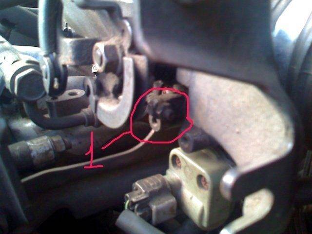

Leon, про Профиль это тебе правильно указали :)
http://carina-e.ru/viewtopic.php?t=758
А по вопросу могу предположить, что глючит датчик температуры ОЖ. Проверить просто. Когда в следующий раз обороты встанут в 2500 сбрось фишку с датчика на мозги. Мозги перейдут на обходную программу и будут считать температуру равной 80 градусам.
Если обороты после отключения датчика нормализуются, значит точно он :)
У меня таже история, провода скидываю, все нормально. Может кто подскажет номерок датчика, который на мозги, а то мне в магазине его найти не могут, есть только который на стрелку идет. А на мозги который с зелёным колпачком? Или я ошибаюсь?
А почитать ломы? http://carina-e.ru/viewtopic.php?p=63524#63524 Вольдемарику спасибо скажи. :)
