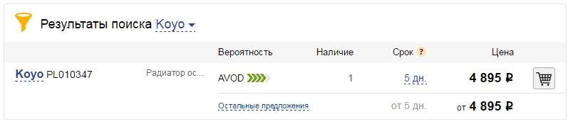

День добрый. Похоже время пришло менять радик! Кто какой порекомендует на мою ласточку :)? а то выбор чет большой :) и разбег по деньгам тоже неслабый
 Заголовок сообщения: Re: Лопнул (треснул) радиатор
СообщениеДобавлено: Ср май 17, 2017 9:19 am
dess_ik
самый лучший из аналогов, если не ошибаюсь "ниссенс",
но у меня AVA уже года 3 ходит без проблем :nez-nayu:
СообщениеДобавлено: Ср май 17, 2017 11:42 am
Думаю этот получше будет Koyorad PL010347.
СообщениеДобавлено: Ср май 17, 2017 12:59 pm
Сергей С@ныч
На этот номер еще Koyo выдает, наверное тоже неплохой :du_ma_et:
СообщениеДобавлено: Ср май 17, 2017 5:11 pm
Ты про Боди Партс?Там будет Койорад,я на Карину так покупал.
СообщениеДобавлено: Чт май 18, 2017 7:56 am
Сергей С@ныч
Не Сереж, в емексе выдал, именно койо :nez-nayu:
Добавлено спустя 4 минуты 53 секунды:
Вот
радик.jpg [ 28.78 КБ | Просмотров: 15154 ]
СообщениеДобавлено: Чт май 18, 2017 8:25 am
Да я не спорю,Койо он и есть Койо,это одно и тоже.KOYORAD это Koyo Radiator Company,вот что я имел ввиду. :)
СообщениеДобавлено: Чт май 18, 2017 8:43 am
Да не, я тоже не спорю :) , с только приставкой rad в том же емексе
почему то дороже, так то я сразу понял, что это одно и тоже :)
