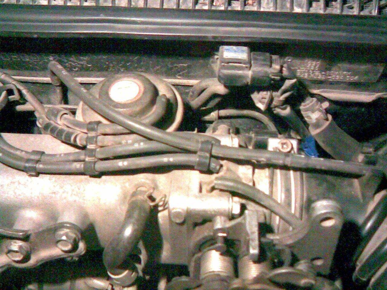

Серрегга писал(а):
sedoy2000 писал(а):
Оказался плохой контакт датчика разряжения на впуске
Это где можно по точнее? А лучше показать
Это так называемый MAP сенсор download/file.php?id=4876&mode=view (чёрная коробочка).
