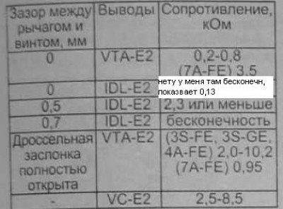

у меня трабла с ДПДЗ никак не удается его отстроить по букварю.Все значения в норме кроме IDL-E2 при "0" мультик должен показывать бесконечность, а показывает 0,13 , обороты держатся в норме, но бензинама машина кушает больше чем обычно, настраиваю IDL-E2 при "0" на бесконечность, все остальные настройки сбиваются :evil: , обороты падают, но расход приходит в норму, но машину слегка потряхивает, я вот думаю не может это быть связано с тем что щупы у мультика удлиннены и не откалиброваны, за счет сопротивления проводника показания не корректны. И ДПДЗ на АКПП настраивается также как на КПП? или есть какая-то разница?

прочитал все по ссылке которую ты кинул, про "флаг" там ничего нет, что это такое и с чем его едят? я так понимаю это определенное значение при определенном зазоре, главное его настроить, а комп потом сам все сделает? Если я прав, то что за значение, при каком зазоре, на каких контактах ДПДЗ, комп нулить на горячую после настройки (я про EFI) и через сколько км после обнуления на тахометре будут адекватные показания после сброса мозгов? очень хотелось бы получить ответ, а не ссылку со словами "там все есть" Зарание благодарен, жду ответа. :idea:

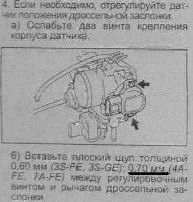

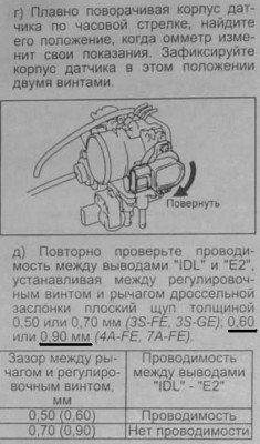

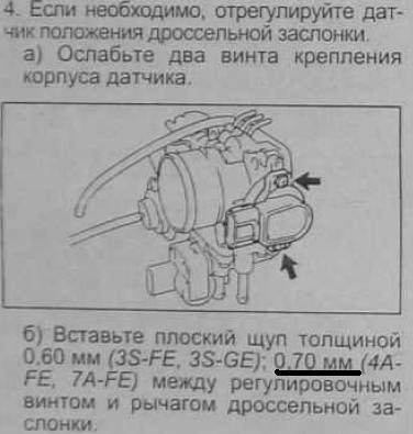

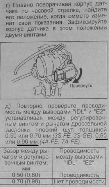

вот сам нашел методику, мож пригодится Каму?
"Чуть-чуть ослабляем винты крепления датчика, вставляем щуп 0,7 (для мотора 3с-фе) цепляемся мулитиметром к IDL - E2 и чуть чуть постукивая маленьким молоточком буквально по милиметрику ловим момент когда проводимость пропадет (мультиметр покажет бесконечное сопротивление). Фиксируем верхний болт и проверяем уже по всем контактам по мануалу, фиксируем нижний болт - еще раз проверяем ВСЕ со всеми щупами. Обнуляемся и обучаемся =)"
но я все так и делал, только постукивал по "ДПДЗ" я не молоточком а ручкой от отвертки, только вот не удается мне настроить все по мануалу, фото прилогаю. См. подписи на фото и все станет понятно. как мне поймать эту регулеровку, я уже за.......я прыгать возле машины с мультиметром, по совету одного из клубней заменил штатные винты на винты с шестигранной головкой, стало намного легче откручивать и прикручивать. :wink: . Что мне делать то? или плюнуть на эту настройку и ездить? просто она у меня бензинама кушает ощутимо больше чем обычно когда все настройки правильные кроме одной.
Комментарий к файлу: все делаю как в мануале, ловлю бесконечность, фиксирую.
1.JPG [ 22.4 КБ | Просмотров: 7624 ]
Комментарий к файлу: все идет по плану, 0,6-проводимость 0,9-нет проводимости. Но вот дальше начинаются траблы.
2.JPG [ 44.02 КБ | Просмотров: 7627 ]
Комментарий к файлу: все регулеровки в норме кроме одной, вот ее то я как раз и не могу поймать. Если ловлю бесконечность на ней, то все остальные сбиваются.
3.JPG [ 20.08 КБ | Просмотров: 7620 ]
