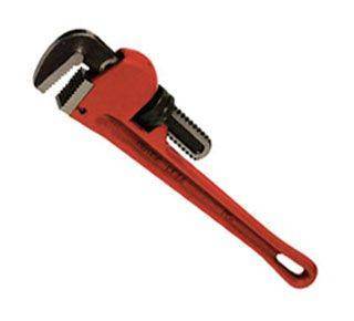

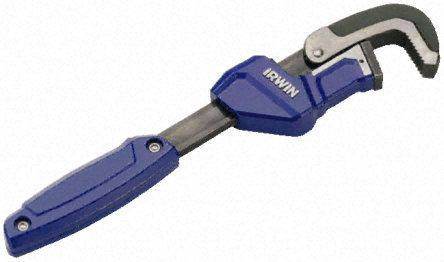

Chepahuh писал(а):
прокрутил стала круглая
рекомендую
4565168.jpg [9.38 КБ]
R489336-01.jpg [ 16.83 КБ | Просмотров: 14127 ]
89662c80b48802782143c286271559e1.jpeg [ 56.08 КБ | Просмотров: 14127 ]

well писал(а):
рекомендую
пробовал газовым... боюсь уже голову свернуть... он вообще намертво засел.
А по второму сообщению не ответишь ?) можно ли выдуть ? или слить через др. отверстие какое нибудь...?
