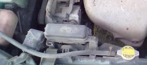

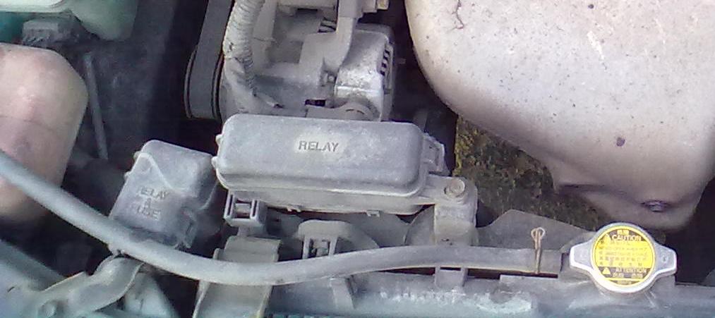

Кста , вот про это забыл, мне чел который ремонтирует мне машину постоянно говорит, что если бы это была прокладка, то из-за разницы давления в системе охлаждения 0,9 и в цилиндрах не менее 12 атм,наоборот газы бы прорывались в систему охлаждения и видно было бы по классике как антифриз выкидывается через расширитель на улицу (как у меня уже и было). И вроде бы с точки зрения физики тут не поспоришь. Или как?
С лицевой стороны двигателя там негде особо бежать незаметно, пусть и испаряется, но следы то останутся. а там тишина.
