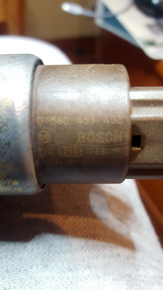

 Заголовок сообщения: Re: Топливный насос...
СообщениеДобавлено: Чт мар 28, 2024 7:48 pm
Для какой они машины? Надо перепаивать фишки? Написано на нем маде ин джемени? Если нет, то это китай! Родной сейчас стоит как чугунный мост. Мой работает уже несколько лет без нареканий...
СообщениеДобавлено: Чт мар 28, 2024 7:58 pm
Сообщения: 4546
Я вот недавно купил Бош за 700 рэ, написано и BОSCH, и made un Germany, и голограмма есть, только я очень сомневаюсь что это не Китай. :du_ma_et:
СообщениеДобавлено: Пт мар 29, 2024 9:03 am
На родном было так
20240329_080145.jpg [ 140.4 КБ | Просмотров: 17448 ]
