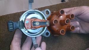

Такой?

СообщениеДобавлено: Пт май 25, 2012 6:41 am
Нет, у него Bosch.

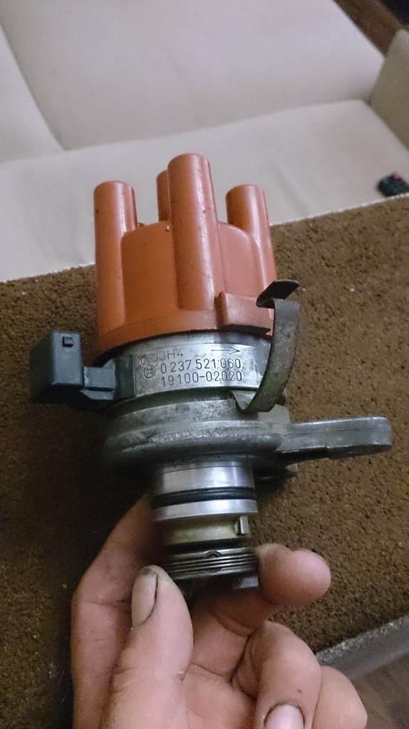

купил на разборке трамблёр
от радости что нашёл не заметил одну деталь
как такое может быть?
мне нужен на карину 4AFE std на 4 горшка а этот на 5
но номер совпадает ...
вопрос г знающим - такое бывает ?
вот здесь писал что за мозги и т д
viewtopic.php?f=6&t=23006
и ещё вопрос отверстия под крепления круглые
он не регулируется ?
а как тогда зажигание выставлять ?
VJ32A6JjVDI.jpg [ 98.87 КБ | Просмотров: 12996 ]
aZEh57ffafQ.jpg [ 145.96 КБ | Просмотров: 12996 ]
_PcUoA34a44.jpg [ 176.27 КБ | Просмотров: 12996 ]

serg10rus
Это Бош Мотроник, а тебе нужен Денсо.

СообщениеДобавлено: Вт июл 07, 2015 2:45 pm
Нужно было по своему подбирать :(

СообщениеДобавлено: Вт июл 07, 2015 2:46 pm
Ааа, ты свапался на бош!? Не, не в курсе... :nez-nayu:
по какому ??? его не было я двигло с косой поменял...
Виктор77 писал(а):
serg10rus
это точно ? у меня STD.
фишка подошла . а у денсо на 4 контакта фишка - или я не прав ?

serg10rus писал(а):
это точно ?
Не, я выше написал. Просто первый раз встречаю свап на Бош мотроник.
