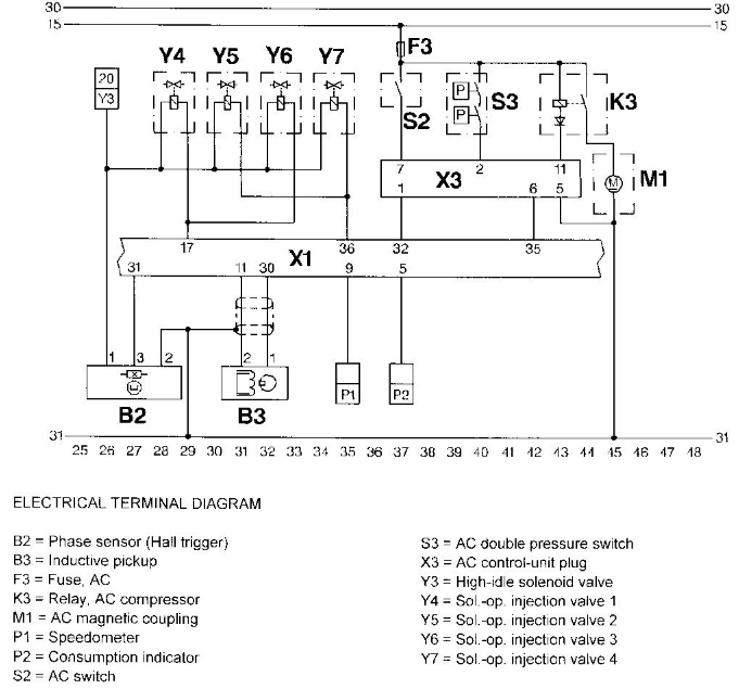

На наших моторах, по крайней мере, что стоят на Каринах с системой управления Бош-Мотроник впрыск происходит одновременно в 1-м и 3-м, а потом в 4-м и 2-м.
Схема в помощь.

СообщениеДобавлено: Пт дек 12, 2025 6:42 pm
Зарегистрирован: Вт дек 09, 2025 10:41 pm
Сообщения: 10
Машина: тайота авенсис
Двигатель: 4a-fe bosch matronic
спасибо большое за схему но тогда ни понятно почему у меня фишки с форсунок ставь хоть куда на любой цилиндр и машина заводится и работает без прорблем но ошибки по датчику холла нет :wo)(ll:
Добавлено спустя 5 минут 48 секунд:
если чисто в теории если ошибки в блоке ЭБУ нет по датчику холла значит он видит его соответственно может управлять впрыском но по какой то причине либо не может либо ни хочет я склоняюсь в большую сторону что в ЭБУ что то случилось
СообщениеДобавлено: Пт дек 12, 2025 8:55 pm
Сообщения: 4536
Снимите фишку датчика с трамблёра и посмотрите - появится ошибка или нет :du_ma_et: , если появится - проблема кроется в другом.
