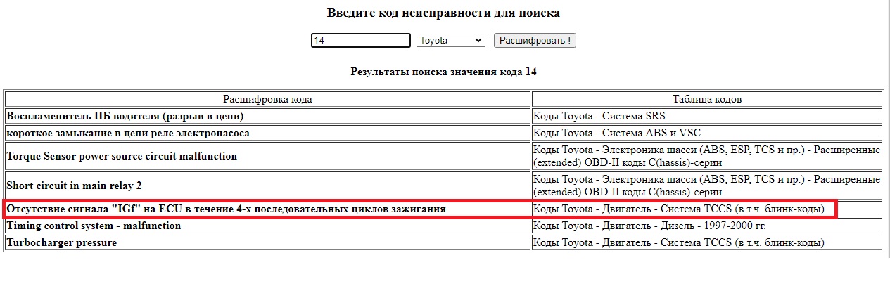

СообщениеДобавлено: Пт дек 11, 2020 8:38 am
Валери
Пару лет назад, тоже столкнулся с этой проблемой, скорее всего проблема в коммутаторе :du_ma_et:
14.jpg [ 163.39 КБ | Просмотров: 3147 ]
Вот это почитай :) viewtopic.php?f=4&t=26337&hilit
