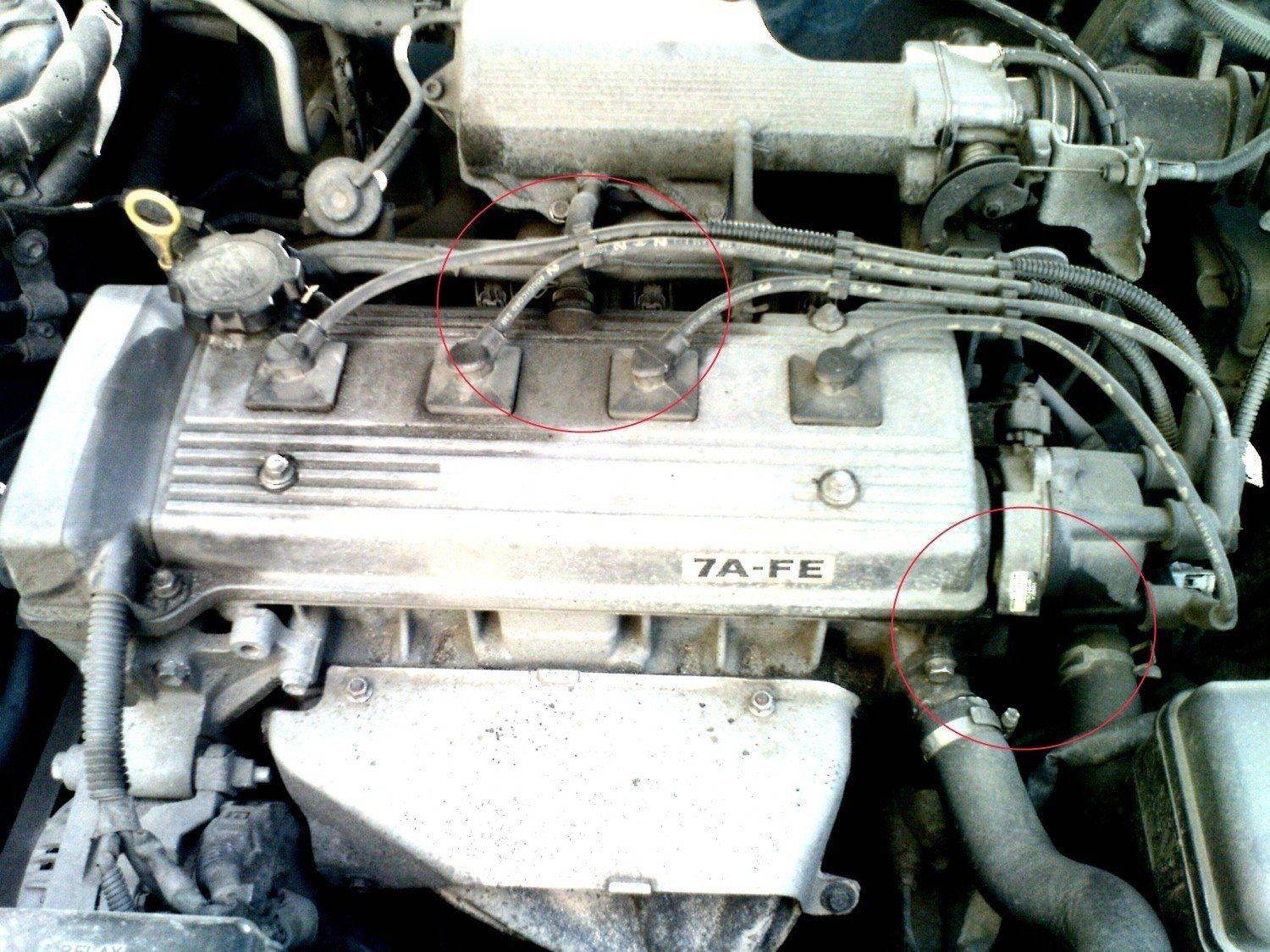

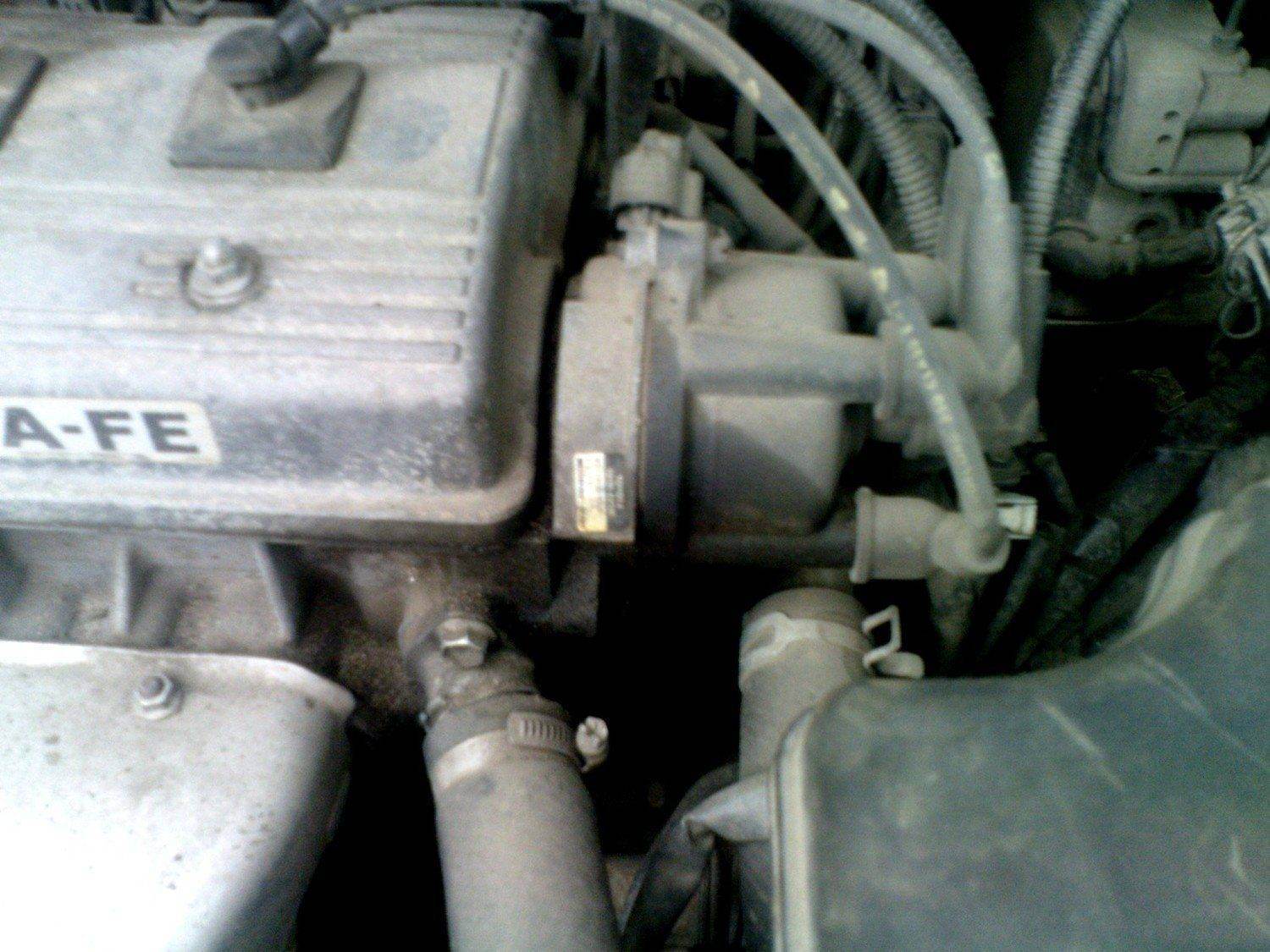

Вот собственно такая сложилась ситуация
Вопрос. Что делать? Что покупать? Насколько трудоемкий ремонт? Цена вопроса?
[off]Да, если тема уже есть перенесите пжлст, не могу найти, а времени в обрез[/off]

Сапун мог забится маслом, вот и гонит через трамблер) В трамблере уставшеее уплотнительное кольцо)
Результат виден)
Сними сапун промой, на трамблер закажи прокладку.
Менять минут не много)
У тебя масла уровень? или перелили?)

масла средненько.
сапун это трубка в середине?
ЗЫ я местами французский плохо понимаю :?
Именно по середине.
Снимаешь его и болтаешь в бензине) Либо берешь на разборе)

Либо новый покупаешь, вроде не дорого стоит

Это ж патрубки вентиляции картерных газов?
и мине нужен этот шланг с прибамбасами?

С сапуна всеравно будет потеть.
И в трабмлере кольцо копейки стоит, только если УОЗ выставлял. надо засечку сделать, так как при снятие трамблера собъется УОЗ.
Потеть но не так как сейчас) Сейчас у него мотор практически не дышит)
Могу своего фотку скинуть) у мну сухо)) Памперс практически)

всем участникам спасибо. заказал в экзисте сапун с прокладкой и собстна кольцо трамблера. Цена вопроса 400 рупий
