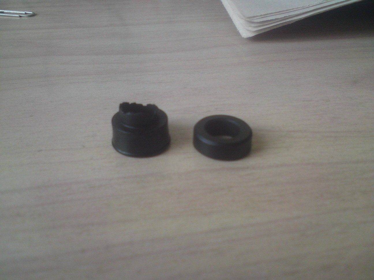

Люди добрые подскажите как фото прицепить??
Помогите разобраться. Кольцо уплотнительное на форсунку, может кто знает какое должно быть.
А то я купил оригинал, а он совсем другой, что то очково его ставить, в магазине говорят, что мол такие делают сейчас, а старые сняты с производства.
На фото резинка которая стояла слева, а с права которую купил.

Прокомментируйте, пожалуйста, картинку и мой вопрос.
А то форсунки не ставлю, сомнения мучают.
СообщениеДобавлено: Вт май 19, 2009 11:25 am
XaMillion, комментирую, нормальные колечки, ставь, не сомневайся :)
Старые просто так плющит от времени и температуры. Именно такие были и у меня.
СообщениеДобавлено: Вт май 19, 2009 11:31 am
Сообщения: 365
Откуда: г.Тверь
БелыйГусь
Развеял сомнения. Спасибо.

XaMillion
23291-41010это вот эти колечки?
СообщениеДобавлено: Вт май 19, 2009 11:48 am
Сообщения: 365
Откуда: г.Тверь
Alf
Да, эти.

XaMillion
Слушай а какой диаметр этих колечек? они все такие? как на картинке?
