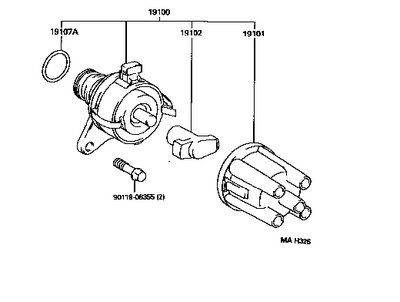

Народ! Ну помогите разобраться! Сегодня искал у себя датчик коленвала рядом с масляным насосом - нет там ничего даже провода не подходят!
Может вот это датчик коленвала у меня?
И что это за трамблер такой подскажите он родной? Что то на ексисте другой выдает для моего двигателя?
Именно он! датчик встроен в крышку трамблёра. При смерти датчика наблюдается ухудшение динамики,ну а в последствии двигло умирает полностью.
 Заголовок сообщения: Re: Помогите новичку пожалуйста!
СообщениеДобавлено: Ср янв 30, 2013 7:32 am
Чего-чего? Кто куда встроен?
Это самый настоящий STD мотор под управлением Bosch Motronic.
vasilver писал(а):
При смерти датчика
Хренас два, ничего не умирает, и так же едет. В трамблере ДПРВ. И при его отказе впрыск вместо фазированного, будет попарно-параллельным.
Читай инфу.

Добавлено спустя 12 минут 54 секунды:
Вот на ексисте выдает какой!
Да ну, а у меня другой выдает.
