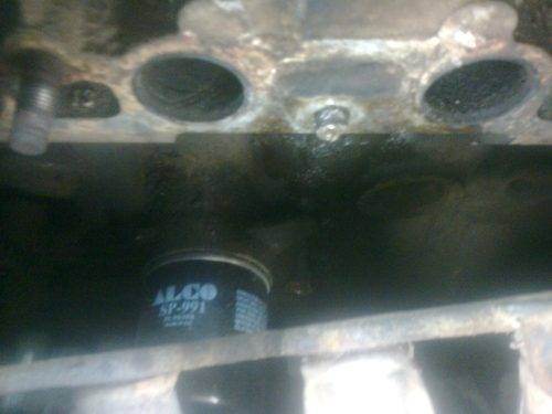

Мужики,как выкрутить эту хренотень,по другому уже не могу назвать.Поливал,стучал,грел, в итоге сломал крокодилом, дрель или шурик не подлезают высверлить,может подскажите че?

Артурартур
как вариант приварить к нему гайку :wink: заодно и шпилька прогреется,и всё открутится(я так думаю)
СообщениеДобавлено: Сб окт 20, 2012 6:58 pm
Сообщения: 1872
Откуда: КАЗАНЬ,26 лет
Машина: RAV 4
Двигатель: 3S-FE,АКПП
про приварить я думал,но там толком варить уже не куда,вся шпилька раскрошена,да и сварки нету у меня :du_ma_et:

Сообщения: 2026
Машина: Сarina E Wagon
Артурартур
А тебе и того что торчит хватит,поверь.Гайку чуть больще возьми и изнутри гайки пусть наварят на шпильку.Чё,в гаражах ни у кого нет сварочного? :shock:

Сообщения: 2715
Откуда: ярославль
Машина: Лачетти
Только варить гайку, Пожарник прав.

гараж не мой ) ни с кем не знаком,да и не было ни кого толком вокруг,короче дело дрянь,весь моск сломал уже. ну не ту сварки,чтож теперь,придется походу пол морды разбиратьтока тосола налил блин (

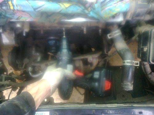

Ну все парни,закончилась эпопея.Только что приехал из гаража на машине.Вообщем снимал карлосоны и радиатор,чтобы подлез шуруповерт,и шпильку высверлил,прошел метчиком,вкрутил новую.Шайбы мне шлифанули на заводе,на шлифовальном станке с магнитным столом,к слову не в одном месте где шлифуют головы,и делают расточку этого сделать не могут,нет оборудования,сегодня забрал их и поставил,зазоры 0,3 и 0,3,в принципе что и требовалось.Помогла очень книга,так как представления не имел где метки,и как что выставлять,ну и последовательность закручивания и раскручивания болтов на голове и распредвалах тоже там подсмотрел.Начитавшись форума про масла решил испробовать бюджетное масло,залил Драгон SSU,синтетику. Что еще...а да,поменял пружинку на всякий случай в шестерне впускного распредвала,и много всего по мелочи,движка стала ехать на много резвее после переборки головы,я даже не узнал мотор.видимо сказалась притирка клапанов,потому что туда похоже ни кто ни когда не лазил.
Ну и конечно хочу выразить особую благодарность тем, кто отметился в этой теме.
Так же спасибо Vilf-у за предоставленный гараж и недостающий инструмент, и Nafis-у который редко тут бывает,и мой зять по совместительству ) за то,что катал меня на своей каринке туда сюда. Парни,в очередной раз убеждаюсь,что делать надо все самому,как бы страшно не было,лучше чем сам себе,тебе ни кто не сделает.
