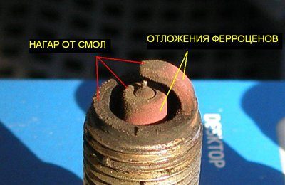

fantick86 писал(а):
При таких расходах масла как выглядят свечи?
Что ты хочешь услышать в ответ?
- В нагаре.

fantick86 писал(а):
у меня на свечах нет нагара
Так редко бывает даже на 100% исправном моторе.
Гораздо правильнее, было бы выложить фото свечей, вот такое например
