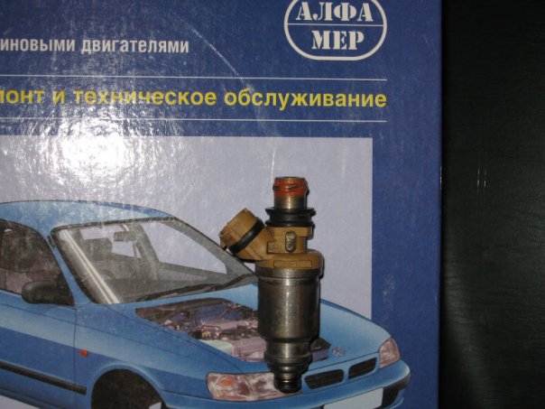

Это какие ? Изображение
вроде такие. но по фото кажется у меня светлее цвет

На фотке ДЕНСО ! :) По-моему, очень даже желтые !
К слову о птичках, форсунку можно повернуть, прямо на дрыгателе и прочитать !

Skif1980 писал(а):
На фотке ДЕНСО ! По-моему, очень даже желтые !
Бошевские форсунки 02030 и 02020 имеют две маркировки , с одной стороны тайотовский номер , а с другой стороны бошевский номер......
например 23250-02030 0280150439, написано на корпусе форсы, про бош ни слова и на разьеме снаружи написано денсо.......
Но это глючные боши.....Кстати бошевские гораздо светлей и цвет более жёлтый...
А на рисунке денсовские форсунки, у них с одной стороны номер написан на площадочке а с другой на площадочке написано денсо..... И у них другой вид распылителя......
Интересно это какой номерок форсов(на рисунке)?
