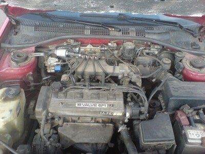

ribalov75 писал(а):
Пами писал(а):
а штуцера мне засверлились наверное примерно 5 см после форсунок то есть если от крышки считать то через 5 см стоят форсунки а потом еще через 5-6 см они засверлились постараюсь фотку выложить если получиться
один чёрт я ни чего не понял,на наших моторах бенз.форсы стоят практически в головке блока...а по твоему описанию мотор у тебя совсем не LB, хотя, 7АФЕ не LB не бывают. вот фотка моих форсунок:
спасибо за фото у меня тоже самое наверное я не совсем правильно выразился не силен в этом :) и бензиновые форсунки у меня точно так же расположены на газу уже наверное 2 тысячи отъездил но так и дергаеться все равно на малых оборотах когда гаснет экономия . думаю как время будет съездить в другой сервис по газ оборудованию может помогут чем , а попробовать поменять провода -эта проба стоит наверное тысячи 2 , а гарантии нет что поможет .
на бензине тоже дёргается? посмотри хорошо-ли вкручены штуцера для подачи газа на впускном коллекторе,они должны ещё на герметик быть посаженны. мне устанавливали криворукие мастера, так я после них эти штуцера сам затягивал потому,что они болтались и шёл подсос воздуха.только надо осторожно их подтягивать и не перетянуть,что-бы не сорвать резьбу.
какие там 2 тысячи??? есть же ,,волшебная коробочка,,!!! я вот себе поменял,особых улучшений не заметил,но на душе стало поспокойней - новьё всётаки !

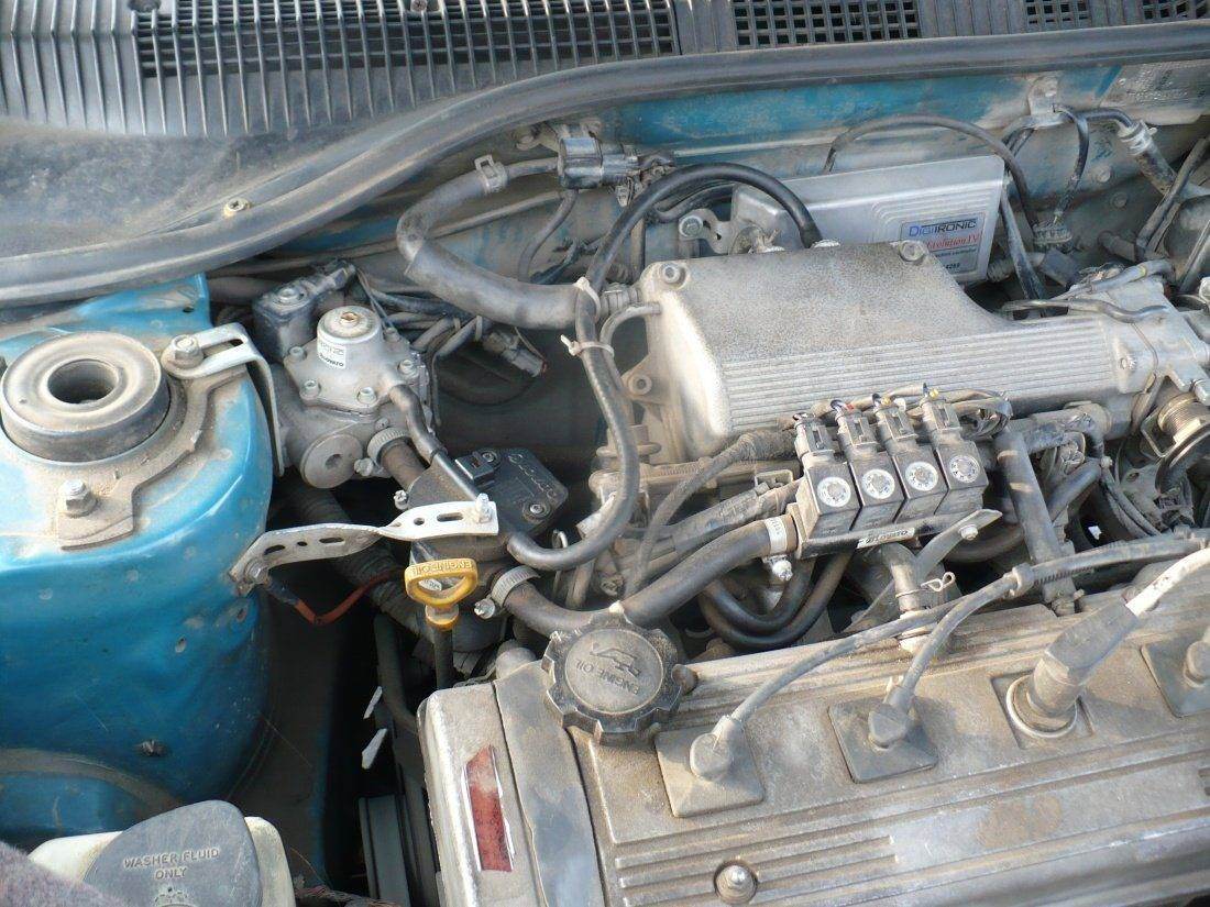

Сообщения: 1319
Откуда: 66 регион. Пышма
Youstas
Вот ещё пример установки
P1070049.jpg [ 368.53 КБ | Просмотров: 4382 ]

Evgen66
Я думал у меня неудобно уровень жидкости ГУРа проверять, так у тебя ето вообще кажется невозможним
-=p@m=-
Не а нигде не виплевивается, я б заметил. Просто нет отверстия для слива, сначала сам искал.
СообщениеДобавлено: Ср окт 27, 2010 4:49 pm
Сообщения: 1319
Andriy
это не моя установка , а **denis**(а) . У меня 2-го поколения , гдето фотку выкладывал
