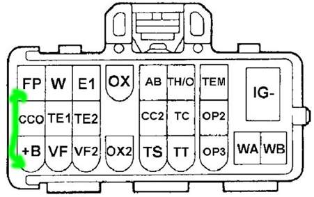

Предлагаю попробовать так, перед заводкой.
Замыкаете эти контакты (рисунок ниже), открываете зажигание (должен заработать бензонасос и создать достаточное давление в топливной рампе,обычно при создании достаточного давления через трубку перелива слышно, как излишек бензина сливается обратно в бак), после 3-х, 4-х секунд крутите стартер, если заведётся, вопрос к бензонасосу или форсункам.
Принудительное включение бензонасоса при открытом зажигании..jpg [ 93.95 КБ | Просмотров: 5121 ]

[quote="Azamat_630"]
Всем привет!
Если при замыкании этих контактов ничего не происходит и выдаёт 25 ошибку, хана бензонасосу?

carbid
25 ошибка-датчик кислорода? Никакой связи с бензонасосом! Лучше пойти обратным путём-сначала включить зажигание,а потом маршировать под капот и перемыкать зти контакты. Насос должен зажужжать,и какие-то звуки появятся,типа щума перекачиваемого бензина в трубках, слива его в бак через обратку,хоть какие-то шевеления. На крайний случай скинуть трубку подачи,заткнуть её пальцем и закоротить кратковременно контакты, бензин должен под давлением вырваться из-под пальца,правда,всё вокруг зальёт,поэтому с мерами безопасности.

Спасибо. И все-таки это умер бензонасос(((
