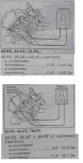

Тит 32 писал(а):
не изменяет память 14КОм. а у меня было только 7 КОм. Это говорит об обрыве или замыкании. Отсюда и дым.

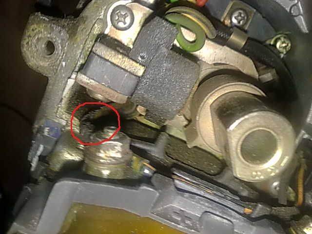

А вот ТС, обрати внимание на вывод конденсатора, я его обвел по твоей фотке. (конденсатор обязательно под замену. А катушку ты прозванивал подключенную на трамблере? Или снимал её?(отсоединял вывода?)

Прозванивал на снятом трамблере, провода не отсоединял.
