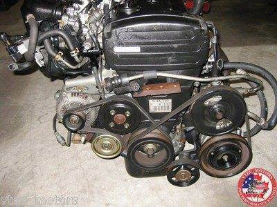

KoPoJIb ничего не смущает в навесных агрегатах?
Блек.jpg [44.75 КБ]

ну я знаю что на оборот стоит все , но я чет подумал что возможно и так поставить вы скажите конкретно что нельзя, или возможно, ну и я приму уже решение!

да уж если так то да ппц((( скорей всего они не убраны думаю старый хозя за это не замарачивался ему было просто пох едет и едет(((
