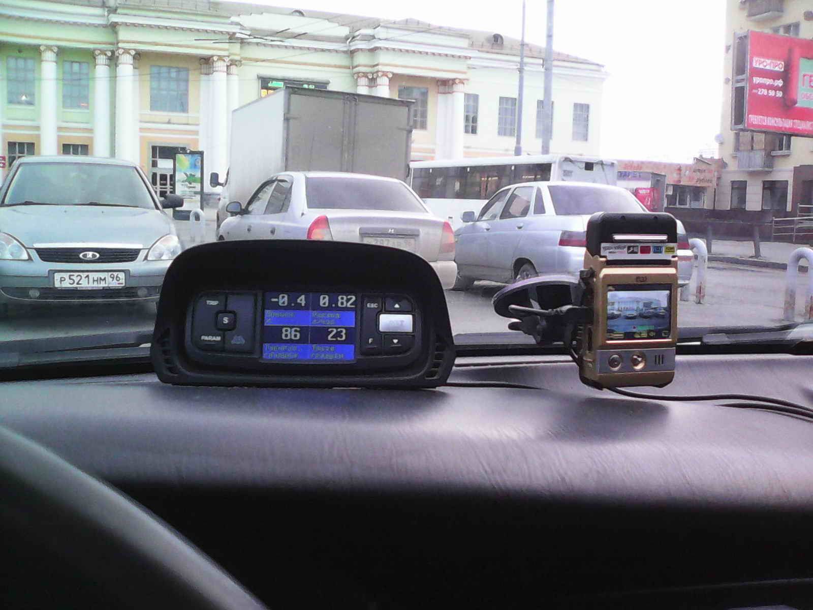

Извини, раньше выставить фото не мог.
Вот так установлен мой БК.

Atoll74
не мешает обзору?

Fritz писал(а):
Atoll74
не мешает обзору?
Нет, обзору не мешает ни каким образом. При дальних поездках, слева стоит еще и навигатор - и ничего не мешает. Зато показания всегда перед глазами и не нужно отвлекаться от дороги.
да уж, очень полезная вещь. А запитал откуда?

Шлейф брошен по торпедо к левому боковому лючку. Питание берется от любого провода на котором появляется +12В при запуске ДВС. Сигнал взят с ЭБУ - VF1.

Fritz писал(а):
А запитал откуда?
лучше вот так, + подключать как можно ближе к АКБ, дабы вранья меньше было

Сообщения: 903
Машина: Toyota CarinaE
Двигатель: 4A-EF LB
Это классическая схема приведенная в инструкции к БК. По факту все же лучше подключать БК в салоне авто. К датчику уровня топлива и к габаритам можно не подключаться, т.к. расход лучше измерять по полному баку, а подключение к габаритам нужно для переключения режима день-ночь. А провод к линии диагностики лучше взять прямо с ЭБУ. И вранья я что-то не замечал если правильно все настроить и оттарировать расход. В инструкции по настройке БК все расписано, с чего начать и как сделать. Пробег конечно лучше проверить по GPS навигатору.
